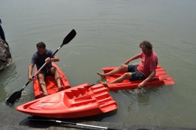

Da ich den Kajak mit dem Flieger nach Kuba schaffen möchte und auch dort möglichst mit dem E-Bike
oder Bus reise, ist es ein "sectional" oder Modulkajak geworden.
Der SOT Tequila Tandem von Point 65N, wahlweise als einer oder Zweier:
http://1.bp.blogspot.com/_SsjxzJL3oUc/T ... .05.09.png
http://img1.findthebest.com/sites/defau ... Tandem.jpg
http://1.bp.blogspot.com/-bMeSIEAKNXM/T ... C_0256.JPG
http://www.solostocks.com/img/tequila-t ... 0514z1.jpg
