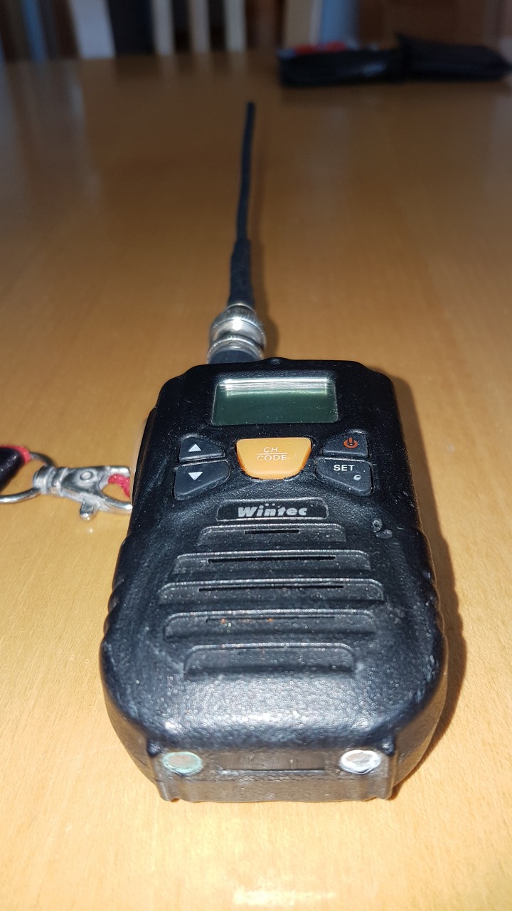

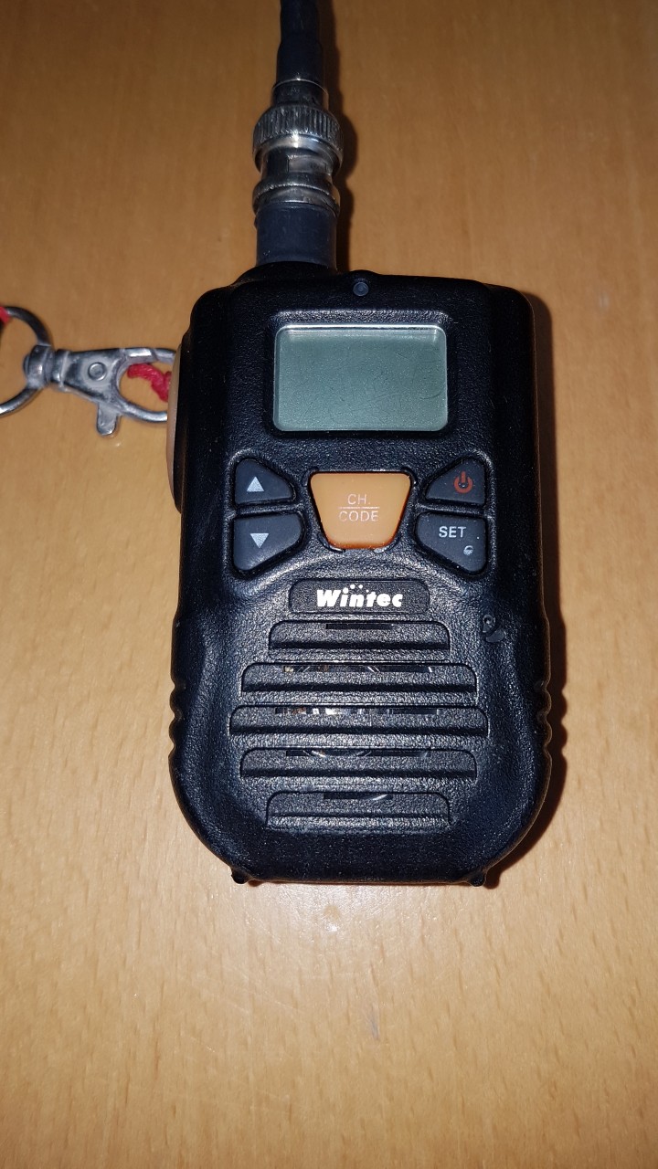

Heute nach 4 Tagen auf der Heizung, danke hier noch mal an den lausig kalten April, haben wir das Wintec nochmal getestet. Die Knöpfe scheinen etwas spät zu reagieren, aber im Moment wird kein Kopfhörer angezeigt und das Mikrofon funktioniert wieder. Das Bad in destilliertem Wasser scheint also diese Fehlfunktion wiederhergestellt zu haben.
Inwieweit das Gerät jetzt wieder voll da ist kann ich natürlich nicht beurteilen. Allein die korrodierten Ladekontakte sprechen Bände. Wie es im Inneren des Gerätes ausschaut will ich gar nicht wissen -.-
An einem Kontakt scheint es sogar zur Elektrolyse gekommen zu sein, oder war der schon immer Kupferfarben? Wenn man von vorn drauf schaut unten links, kann da mal jemand auf sein Gerät gucken?
Danke!
Danke!

Sieht ja aus wie neu. Du musst die Funke auch mal mit aufs Kajak nehmen.
Gruß Thorsten
Gruß Thorsten

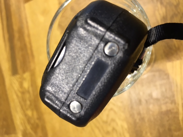

Jau, das war bei mir dann wohl Elektrolyse, meine schauen unten so aus....
Was ein paar Minuten im Salzwasser so machen
! Habe die linke Seite schon etwas poliert, der Kontakt sah schon schlimmer aus am Anfang ^^
