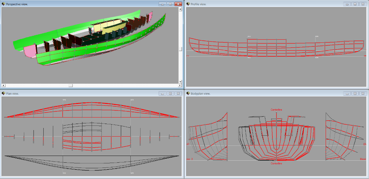

Da ich ja nicht weiter am vermurksten zum Lernen genutzten Kayak 1 bastele und auch die Suche nach einem gebrauchten (oder neuen) Kayak, das meinen Lagermöglichkeiten und sonstigen Ansprüchen nicht gerecht wird, im Moment darnieder liegt, habe ich virtuell meinen Traum weiter verfolgt.
Es handelt sich hierbei um einen vollkommen eigenständigen Entwurf, der nunmehr auf die einfachere Stitch-and-Glue-Bauweise setzen soll. Partielle oder gar ganze Konstruktion in Leistenbauweise - wie auch der Aufbau als Mehrteiliges Kayak und auch diesbzgl. "Customisierungen"- ist aber als Option hier bereits mitgedacht worden.
Der Einfachheit und Übersicht halber bin ich nach einigem Probieren auf den Trichter gekommen, dass ich mit FreeShip so etwas wie eine "Explosionsskizze" des Yaks anlegen kann. Gefällt mir gut.
BCR Kayak II.png (168.57 KiB) 5607 mal betrachtet

Grade noch schnell durchkalkuliert:
Die grobe Schätzung des Gewichtes (mit der Software) für den Rohbau aus Sperrholz inkl. Glasauflage liegt bei 23 kg.
Nicht schlecht für ein Kayak/Boot mit 4.54 m x 80 cm. Tragkraft wäre bei ca. 150-160 kg.
Bei den Dimensionen bin ich mir noch nicht ganz sicher, aber dass ist mit ein paar Klicks eingestellt - vielleicht ja doch ein bisschen schnittiger, Richtung 75 cm Breite...?
