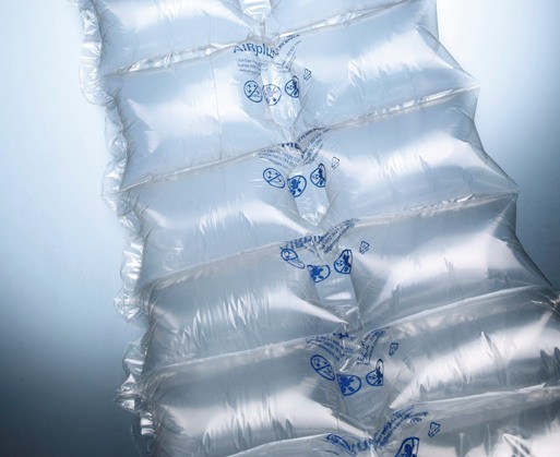

@Gerd
Das ist mal eine gute Idee, ich weiß gar nicht wie viel ich von den Luftpolstern schon entsorgt habe.
Die nächsten, die mir in die Hände kommen, werden im Rumpf von Yak entsorgt
Timo
Timo

jop, ging mir auch so mit der entsorgerei. das hat nu n ende. wenn de nich warten kannst, luft gibts sogar zu kaufen.....ZackDieBohne hat geschrieben:@Gerd
Die nächsten, die mir in die Hände kommen, werden im Rumpf von Yak entsorgt![]()
Timo

Nov 2014
01
07:15
Re: Auftriebskoerper als extra Sicherheit
hallo erstmal
also ich hab einfach einen autoreifenschlauch ( hatte deren noch im keller)genommen >>> durch geschnitten (andere seite vom ventil) >>>zusammen geklebt >>>ins kayak >>aufgeblasen
<<<<<< fertig
>>>>und das mit 3 schläuchen 2 vorn und einen hinten <<<<<<<
haina
<<<<<< fertig
haina
