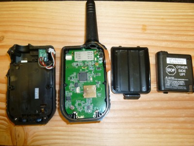

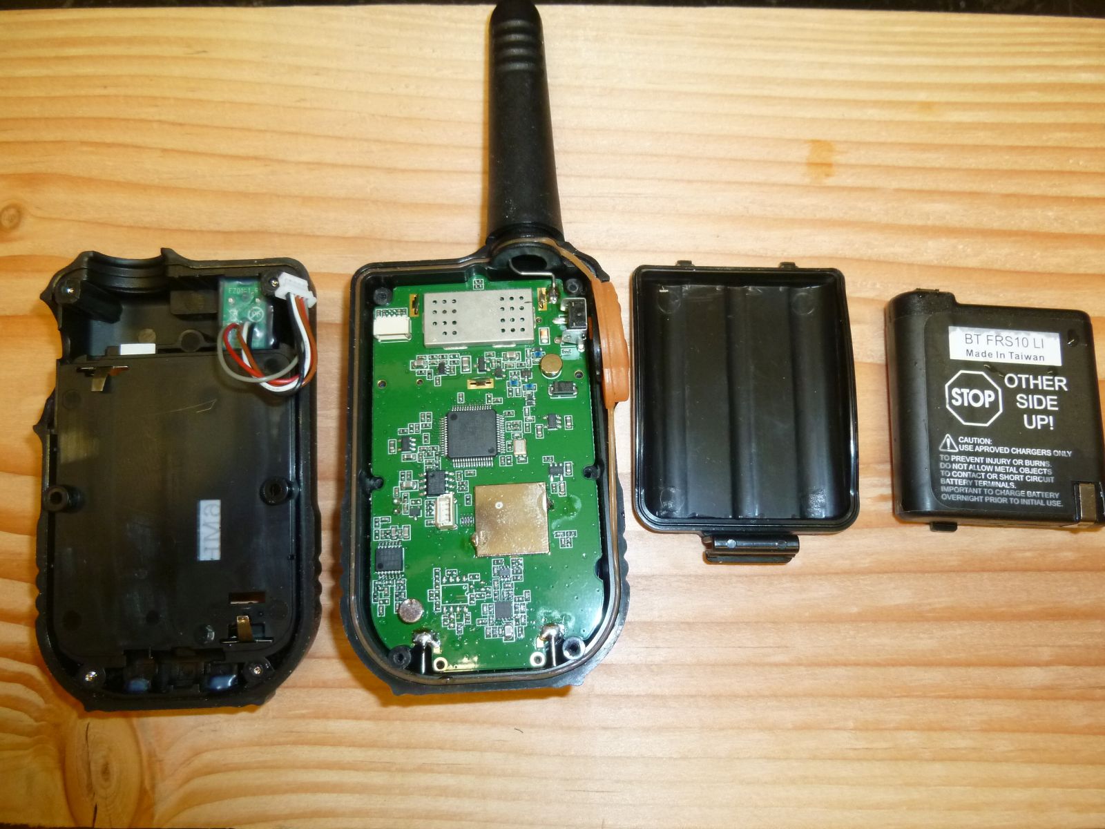

Am Wochennede hat eines meiner WINTEC LP-101-Funken wieder ein kurzes Bad genommen. Anschließen war eine Verstädigung kaum noch möglich. Nun bin ich der Ursache mal genauer auf den Grund gegangen. Wie schom bei den letzten malen, war wieder Wasser im bzw. am Mikrofon (hinter der kleinen Bohrung). Ins Gehäuseinnere dringt das Wasser jedoch nicht ein. Wenn das Wasser verdunstet ist, funktioniert die Funke wieder ganz normal. Das dauert aber so ein paar Stündchen auf der Heizung... :ot:
Ich habe zwei Funken von diesem Modell und beide haben die gleichen Problemchen mit dem Wasser.
Gruß Thorsten

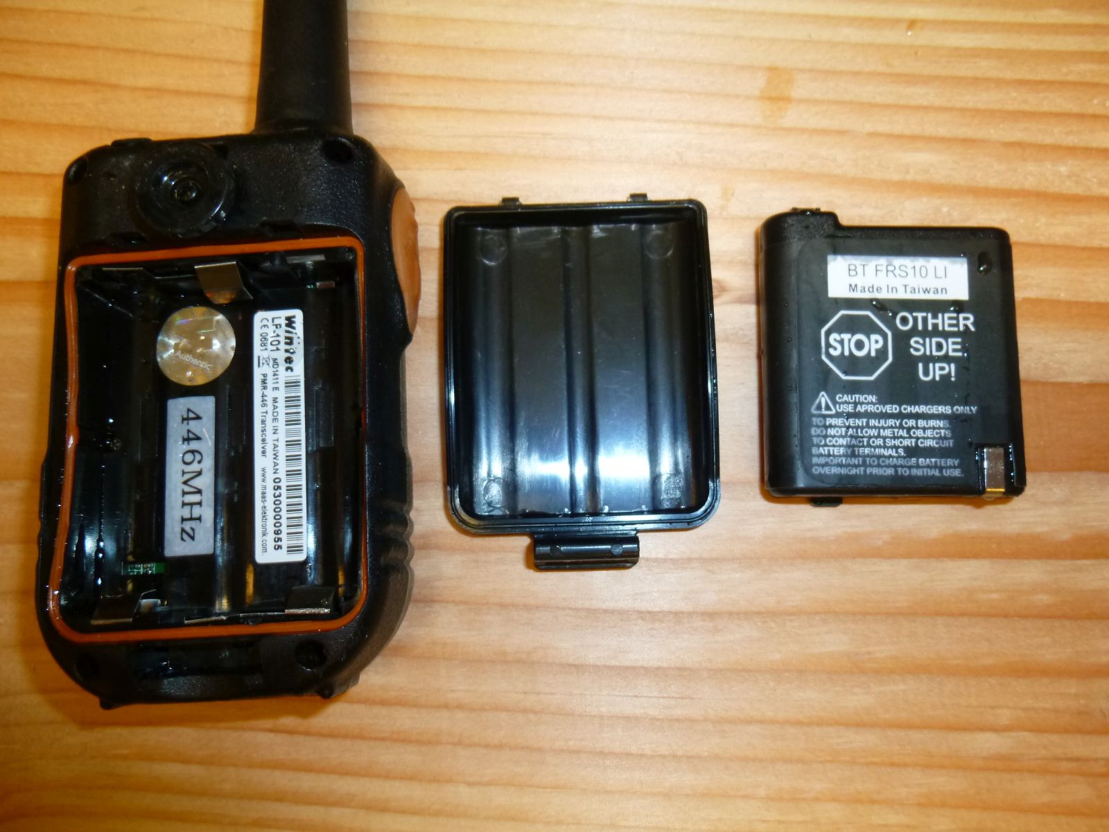

Auch im Batteriefach war minimal Wasser vorzufinden...

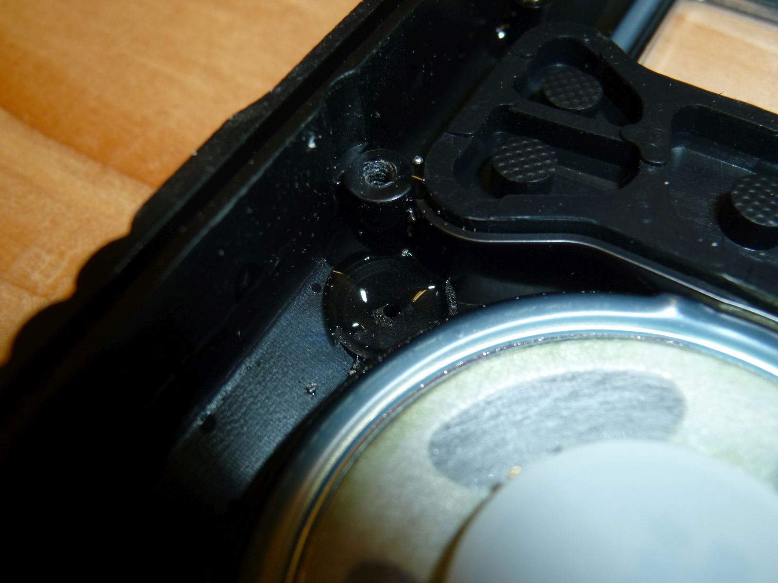

Hier sieht man die Wasseransammlung über der Mikofonöffnung!

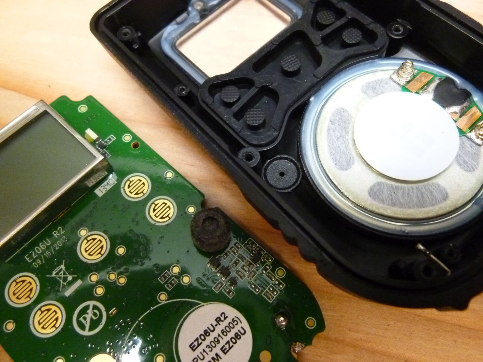

Der schwarze "Gnubbel" auf der Platine ist das Mikrofon. Im zusammengeschraubten Zustand drückt dieses gegen die kleine Bohrung.

Der schwarze "Gnubbel" ist aber nicht aus einem saugfähigen Material, oder?

Pusten war bisher nicht von Erfolg gekrönt. Wo soll das Wasser durch die kleine Öffnung denn auch hin. :zwink:
Das Mikro wird durch eine dünne papierartige Membran verschlossen. Diese nimmt durchaus Wasser auf. Eine leicht Salzkruste war auch schon auszumachen.
