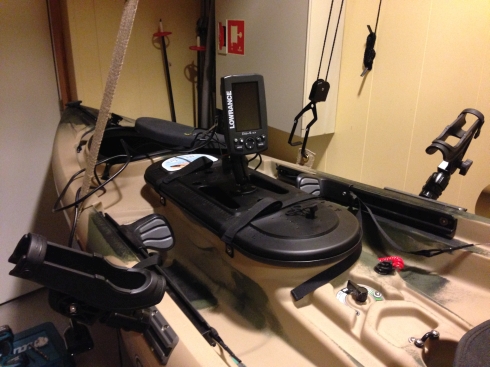

Bin auch endlich mit dem Basteln n Stueck weiter, das Echo sitzt und funktioniert, die Schienen und Rutenhalter sitzen nur leider musste ich feststellen, dass ich doch die Verlaengerungen brauch, sonst hab ich die Rutenenden "im "Bein... :zwink: anbei n Bildchen

wedi hat geschrieben:die Schienen und Rutenhalter sitzen nur leider musste ich feststellen, dass ich doch die Verlaengerungen brauch, sonst hab ich die Rutenenden "im "Bein... anbei n Bildchen
Ich kenne das Yak nicht, aber funzt es nicht, wenn du die Scottys flacher einstellst?
Hab da keine Probleme beim Tarpon ohne Verlängerungen. Hann aber auch sein, dass sie etwas höher bei mir sitzen.
Teste es mal auf dem Wasser aus.
