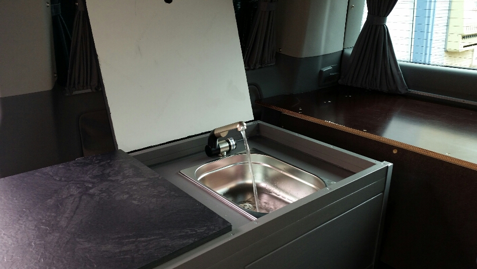

Oberteil fertig lasiert :
Feb 2016 19 16:59
Re: Womo- Ausbau
Fertig lasiert !
Kocher verschraubt, Waschbecken eingeklebt.
Jetzt noch 12 Volt-Anschlüsse einbauen (Pumpe und Kühlbox) und dann in den Iveco einpassen.
Eine kleine Ecke muss ich links raus nehmen um leicht über den Radkasten zu kommen.

Feb 2016 20 16:00
Re: Womo- Ausbau
So, die Küche steht !
KFO kann kommen ! :)
Nichts wackelt, nichts quietscht und nichts geht auf ...

Feb 2016 23 00:01
Wohnst du noch, oder fährst du schon?
Beitrag von Holger M-V
sieht wirklich schick aus dein mobiler Küchenblock!
Doch für den Kfz-Bereich? Leimholz aus Kiefer mit Spanngurten und Gasflasche, dazu noch Wasser- und Abwasserbehälter? Und darauf noch eine massive Abdeckung aus Leimholz? Wieviel Gewicht hat denn die "Einbauküche", die sich schnell bei einem Auffahrunfall noch vorn bewegen wird?! Darauf noch eine schöne Lasur- spart wenigstens den Kohlenanzünder...
Ne, mal ehrlich: Hier wird ständig diskutiert (zu Recht), welche Sicherheitsausrüstung man zum Kajakfahren braucht. Da gibt es Leute, die geben 1000ende von Euros für einen Trockenanzug aus, kaufen sich ein Fähnchen, eine Trillerpfeife, ein GPS-Sytem und eine Rettungsweste.
Auch bei einer neuen Angelrolle wird nicht gegeizt: Eine Baitcaster für mindestens 200 € darf es schon sein...
Belehrungs- und Klugscheißermodus aus.
Verstand und Erfahrung ein:
Erst Verstand...
Leimholz, egal welchen Baumes, ist für den Innenausbau völlig ungeeignet: Splittert und ist schnell entflammbar. Letzteres ergibt in Kombination mit einer Gasflasche ein hervorragendes Ergebnis. Ist nicht umsonst im Innenausbau von Kfz verboten.
Ja, ich weiß: Bei dir ist es ja nur "Ladung". Doch auch diese Ladung kann deinen Kopf zersplittern oder aber dich und deine Lebensgefährtin grillen.
Wozu brauchst du eigentlich eine solch riesige Gasflasche? Mit der betreibe ich in meinem Haus meinen Herd, weil wir keinen Gasanschluss haben, und reichen damit ein halbes Jahr. In unserem Bus benutzen wir ausschließlich Kartuschen.
Dann Erfahrung...
Ich fahre seit 12 Jahren einen VW-Bus T3 mit Lkw-Zulassung und nutze ihn (genauso wie du es vorhast) mehr als Wohnmobil. Auch wir sind immer zu zweit unterwegs, unser Hund ist leider vor Jahren verstorben.
Meistens sind wir mit dem Bus zu schönen Jahreszeiten unterwegs. Somit möchten (müssen) wir in dem Bus nicht Kochen, denn wir wollen ja schließlich noch darin schlafen. Ein Vorzelt, welches für jeden Transporter/Bus erhältlich ist, bedeutet hier die beste Ergänzung.
Auch der Tüv, die Dekra, der Küs... schauen sich deine Ladung nicht alle zwei Jahre unverändert an. Ein Schrank ist schon okay, denn ich könnte darin Werkzeug oder Baumaterialien lagern (ich habe aus diesem Grund nur Schränke). Doch eine selbst gebastelte Wohnküche aus Leimholz?
Natürlich, so habe ich dich verstanden, nimmst du deinen IKEA-Ausbau zu jeder Hauptuntersuchung raus. Das wiederum ändert jedoch nichts hinsichtlich der Gefahren, wenn du und deine Frau damit unterwegs seid.
Ich wünsche euch jedenfalls unfallfreie Fahrten und viel Spaß!
Ganz besonders wünsche ich dir, dass du nicht im nächsten Jahr schon wieder ein anderes Auto kaufen musst...
Holger M-V
Beiträge: 167
Mein Kayak: Tarpon 100
Wohnort: LRO
Feb 2016 23 00:11
Re: Womo- Ausbau
Moin nochmal,
habe es mir gerade nochmal angeschaut: Der Abstand vom Gasherd zur Leimholzplatte ist doch nicht ernst gemeint?
Wenn da ein Topf oder eine Pfanne draufsteht, wird dein IKEA-Ausbau lichterloh brennen!

Feb 2016 23 07:41
Re: Womo- Ausbau
Beitrag von rheinangler
Holger M-V hat geschrieben:Moin nochmal,
......stimmt leider. Mir wäre das auch zu unsicher. Dann lieber ein günstiges, gebrauchtes Vorzelt von den Bus. Aufbauzeit 5 Minuten. Campingküche ins Zelt rein, fertig. Im Bus dann lieber bequeme Sitz- und Schlafgelegenheiten einbauen.

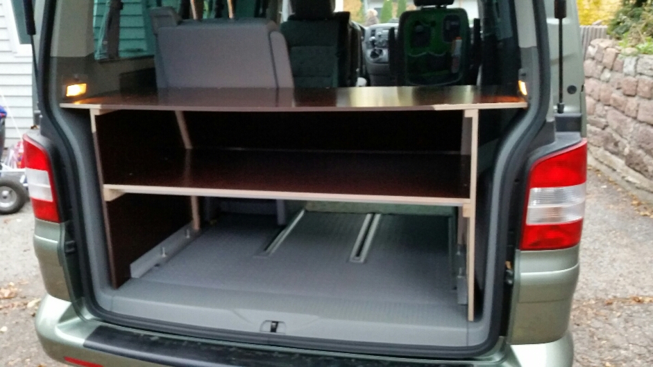

Feb 2016 23 16:05
Re: Womo- Ausbau
Beitrag von Grätenjäger
Ich hab meinen Multivan auch dementsprechend aufgerüstet. Aber alles von Grund auf selbst gezimmert.
2016-02-23 15.58.32.jpg (56.49 KiB) 4475 mal betrachtet
Zuletzt geändert von Grätenjäger am 23. Feb 2016, 16:11, insgesamt 1-mal geändert.
Grätenjäger
Beiträge: 684
Wohnort: Schwarzwald
Alter: 51
Feb 2016 23 16:08
Re: Womo- Ausbau
Und weiter.
