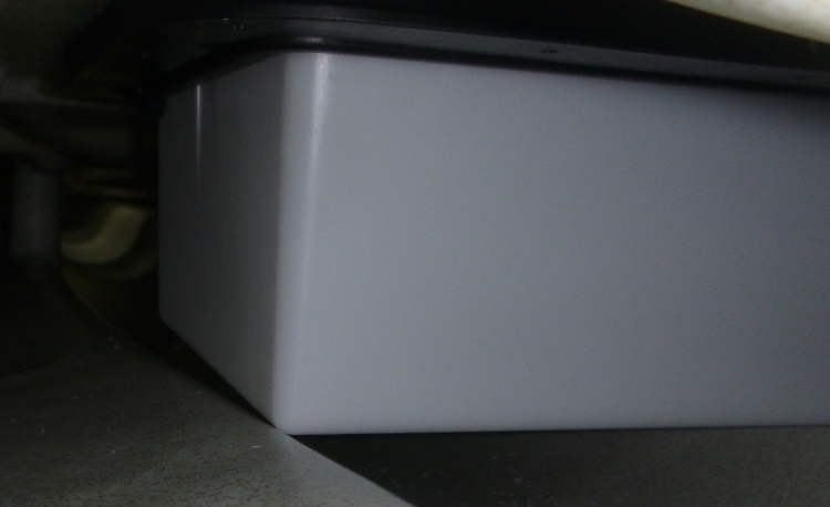

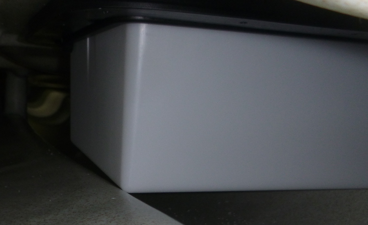

Ja, das kenne ich! Die Ursache ist schlicht, daß min. eine Kante auf dem Bootskörper aufliegt und deshalb nicht weiter runter geht. Da hilft nur entweder selbst eine Kiste basteln oder es so zu machen, wie ich es tat...
Hier sieht man, wie eine Ecke des Einsatzes schön auf dem Bootskörper aufliegt. Deshalb ließ sich die Luke nur sehr schwer schließen.

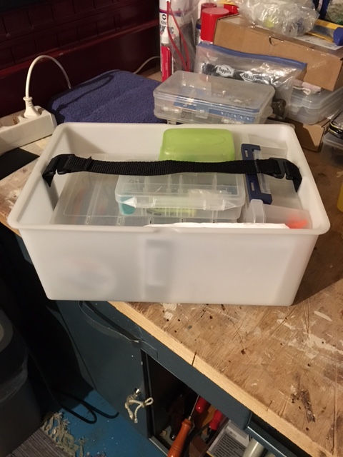

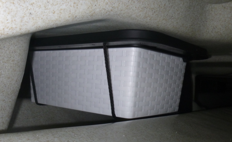

Eine Kiste aus PE war die Lösung. Etwa 4 cm oben abgeschnitten und schon passt die wunderbar.
Die Bänder, die verhindern sollen, daß die Kiste doch mal durchrutscht, schließlich fehlt ihr der obere Rand, den die originale Box hat.
