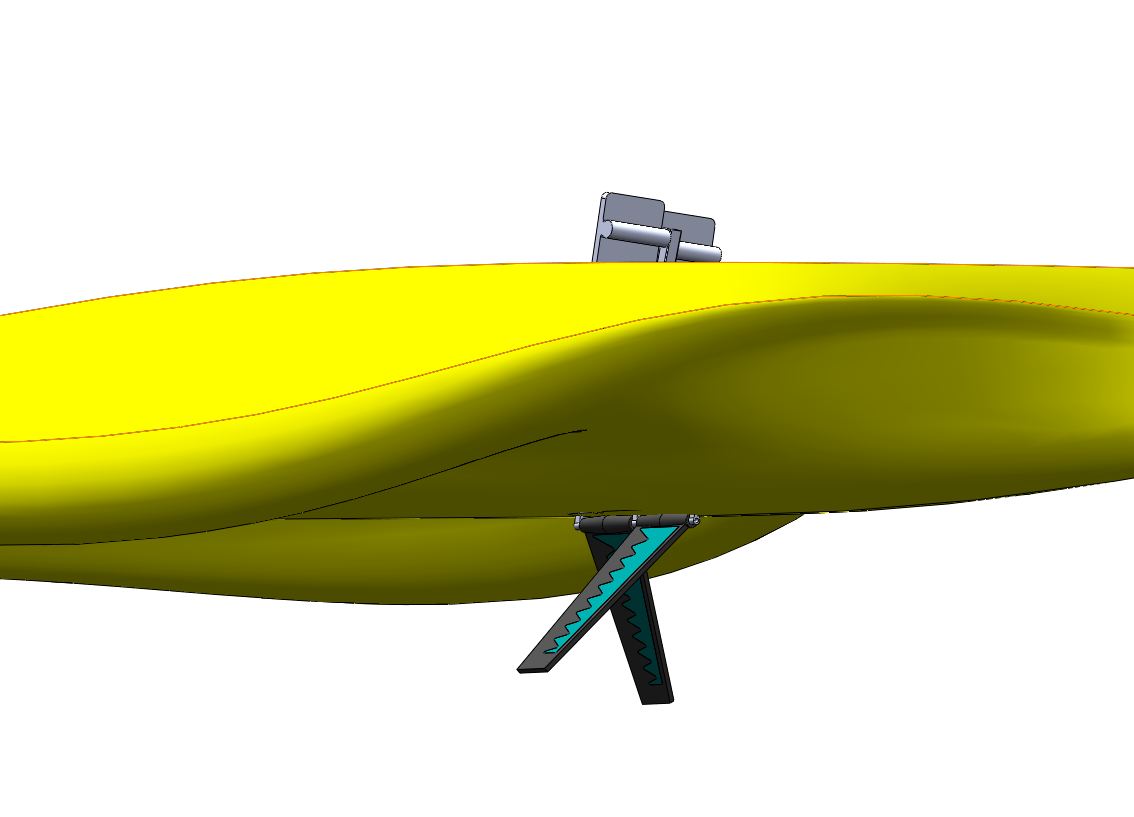

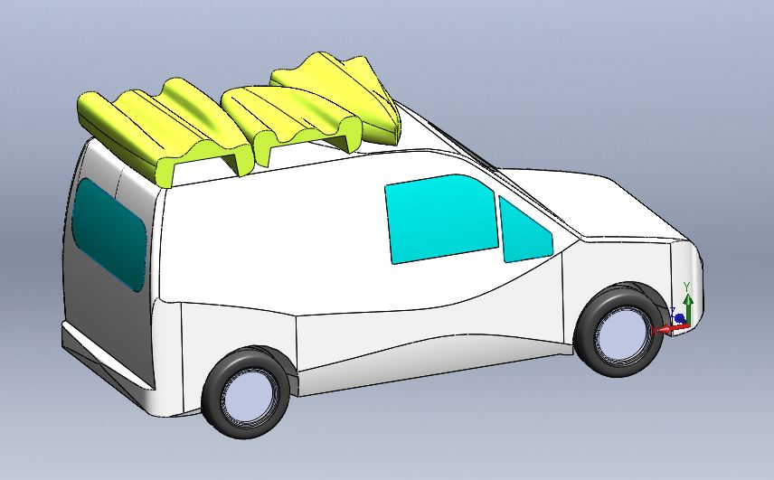

Aus den Konzepten hat sich ein dreiteiliger Treter mit 400x86x28 cm heraus kristallisiert. Das Kayak soll in GFK per Infusionsvefahren hergestellt werden.
Gefüllt werden die Hohlkörper dann mit modifizierten Ortschaum.
Das soll eine nachgiebige Außenhaut ergeben de nicht so leicht punktiert wird.
Eine Überschlagsrechnung von 9m² mal 2,5 Kg Flächengewicht + diverses lässt mich hoffen das max 10 Kilo schwere Teile auf's Dach gewuchtet werden müssen.

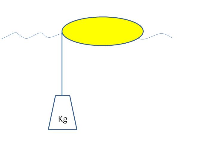

Wie hattest du vor das auszutesten?westo hat geschrieben:Habe mir überlegt ein 1/8 Modell von meinem Hobie und dem Triptychon als 3D-Druck anzufertigen um die Kippstabilität und Stampfverhalten gegenüber zu stellen.

Eine Bordwand belasten bis das Boot kentert.asphaltsau1 hat geschrieben: Wie hattest du vor das auszutesten?
Damit bekäme mann nachvollziehbare Werte für die unterschiedlichen Bootstypen.
Wäre sicher ne lustige show für die KFO, wer den Kenterwert am besten getippt hat bekommt einen Preis.
Wenn dabei heraus kommt das es bei 100 Kg auf Bordwand kentert und mann 110 Kg wiegt wird ein Wiedereinstieg wohl schwierig.
