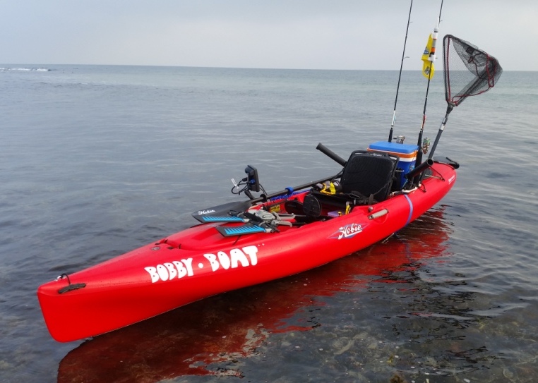

Draufsicht ist schlecht. Hab kein Foto auf Lager und im Moment ist mein Boot eingemottet.
Anbei ein Bild worauf Du vielleicht schon was erkennen kannst.
Habe komplett auf Schienen gesetzt um meinen Aufbau individuell an den Angeltag anpassen zu können.
Zum schleppen sind die Rutenrohre gleich hinterm Sitz (in die Schiene passt dann auch noch der Fahnenmast) und vorne ist nur das Echolot. So ist es auf dem Foto zu sehen.
Gehe ich zum Vertikalangeln kommt auf die Schiene beim Echolot noch ein Scotty Halter für eine tote Rute dazu. Gleicher Aufbau auch beim Driftangeln.
Hinten sind die Rutenrohre gut, vorne ist da schwer ranzukommen. Deswegen entweder Scotty mit Erhöhung oder gleich mit Gelenkarm.
Über einen Downrigger hab ich auch schon mal nachgedacht aber schnell wieder verworfen. Das mache ich gerne auf einem richtigen Boot aber auf dem Revolution ist das wohl zu eng. Wir brauchen im Ernstfall ja auch Platz um nach einem kurzen Bad wieder aufs Kayak zu kommen. Da ist mir ein Stahlseil mit kiloschwerer Kugel im Moment zu gefährlich!
