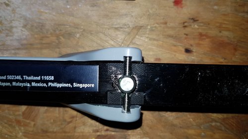

Hallo Gerd,gkrolzig hat geschrieben: 25. Okt 2017, 08:30
Jörg, bitte mach ma n Detailfoto vonne Flosseaufnahme/Verbindung zur Stange. Ich hab da ne graue Rändelmutter. Bei dir sieht’s anders aus...
das ist eine der "Verbesserungen".
Bilder kommen nachher.

Peter,
wir haben Ende Mai unsere Antriebe bestellt.
Gerd und Mirco,
anbei einige Bilder.
Beim letzten Pic sieht man den Unterschied zwischen den beiden Antrieben.
Also passen die Stangen definitiv nicht,
wie Gerd schon schrieb.
Gerd und Mirco,

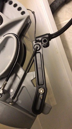

Danke für die Info, dann muss ich mich wohl noch ein bisschen gedulden.
Mein Antrieb ist schon die Version V2 das steht auch auf dem schwarzen Plastikteil das die Umschalthebel hält. Siehe Bild.
Gruß Peter
Gruß Peter

Der neue Antrieb ist da,Hobie Mirage Drive MD 180 Turbo
Dankeschön!Mefofreund hat geschrieben: 25. Okt 2017, 12:02Hallo Gerd,gkrolzig hat geschrieben: 25. Okt 2017, 08:30
Bilder kommen nachher.![]()
An alle mit nur einer Rändelmutter, reklamieren!
Um die Flosse zu demontieren /montieren bedarf es 2!
Die eine, die ausgeliefert wird ist lediglich geklebt. Löst sich diese klebung, viel Spaß beim basteln. Daher auch das Update!
Eine Riesensauerei seitens Hobie!
Ich versuche das Update kostenlos zu bekommen. Das allermindeste ist die Lieferung der zweiten Rändelmutter zum Kontern.
Googelt ihr den Antrieb, werdet ihr offizielle Fotos finden mit ZWEI Rändlern.....
