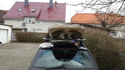

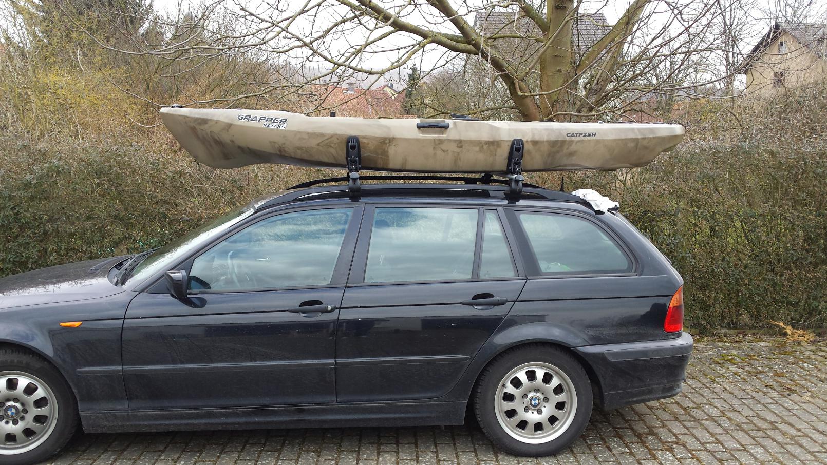

Benutzt du zum Transport eine extra Halterung für das Catfish? Oder verzurrst du es einfach auf den Dachträger?

ich habe mir für den Dachträger die Halterungen - die Grapper anbietet - mitbestellt und die funktionieren prima.
Natürlich kommen da noch die Zurrgurte drum ;)

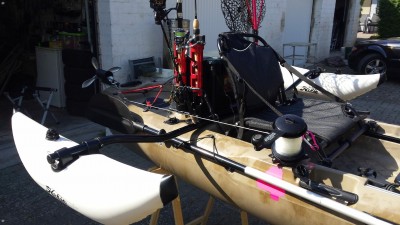

Habe für mein Grapper Catfish 13 Kajakstabilisatoren gekauft habe keinerichtige Anleitung für die Befestigung am Kajak.Vielleicht hat jemand ein Tip oder Foto von der Befestigung. Und der Umbau für den Sitz mit den Klötzen würde mich auch interessieren vielleicht auch Foto :thx: :thx: Gruß Gerd

Moin Gerd,
schau mal 4 Beiträge weiter hoch ;) da ist ein Bild mit den Auslegern von mir.
Ich habe einfach das Verbindungsstück hinterm Sitz angeschraubt.... kein Hexenwerk....

Vie.len Dank für deine Antwort Habe nur Probleme mit der Stange und nur zwei flache Befestigungen dazu bekommen
und weiß nicht wie ich die Stange fest bekomme. Bei dir ist die Tasche davor.

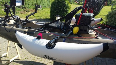

Hi Gerd,
ich habe leider kein "tolles" Bild, wo man das genau sieht, aber hier mal 3 Stück wo man das besser sieht.
Im Grunde ist das wirklich nix Schwieriges:
Einfach die Befestigungsstange SO hinlegen, wie es am besten passt
Rechts und links die Halteösen SO hinlegen, das Du gut an die Schrauben kommst
Löcher bohren
Entweder durchschrauben, oder mit solchen "Gummimuttern" arbeiten
Fertich ;)
Was für "flache Befestigungen" hast Du denn da bekommen?

Bei meinem Hobie-Kit lagen bei:
4 Neoprendübel
4 Edelstahlschrauben
2 Halbschalen zur Befestigung am Boot
2 Halbschalen zur Befestigung des Rohres
Step 1 Anzeichnen und Bohren
Step 2 Neoprenmuttern einsetzen
Step 3 Untere und obere Halbschale zusammensetzen und locker verschrauben
Step 4 Mittelrohr einführen und justieren
Step5 Mittelrohr anziehen
Ich fürchte, du hast ein anderes oder unvollständiges Kit??
Hoffe, die Beschreibung hilft. Sonst mach mal Bilder von deinem Kit.

Vielen Dank für die Bilder jetzt konnte ich sehen das ich falsche Halterung habe. Werde morgen gleich das richtige besorgen und festschrauben. :thx:
