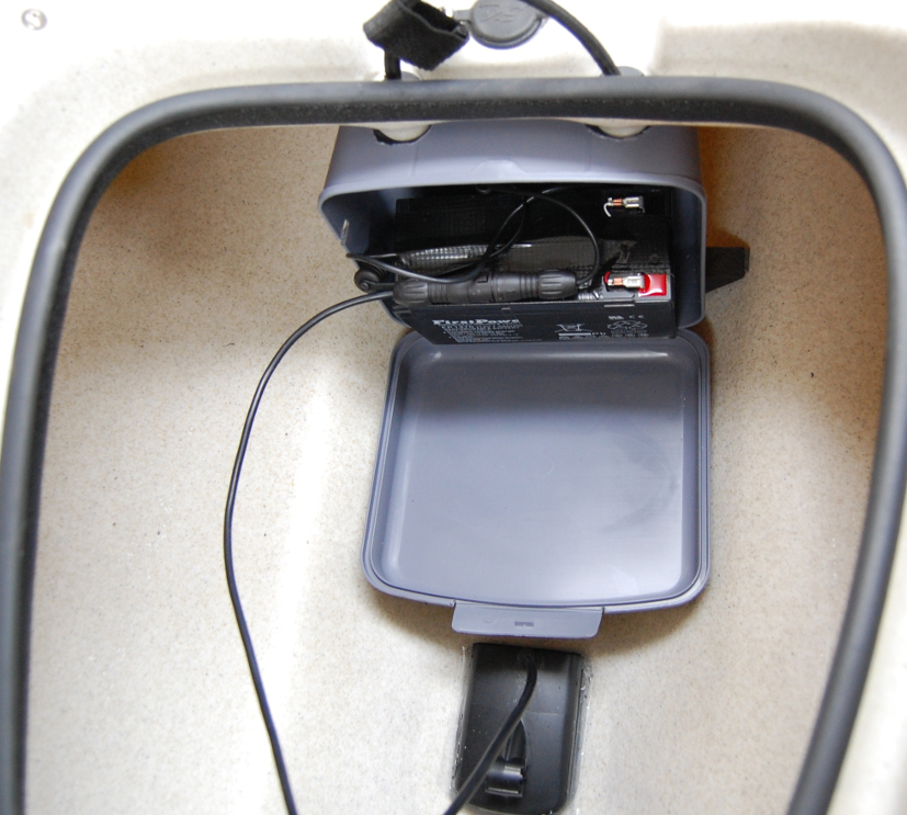

Ich werfe mal Pro Tackle Outdoor Fatbox in den Raum...
Zwischen 20 und 30€ hat man die Größe wo Batterien bis 14-15AH rein passen.
So richtig trocken ist mein Outback auch nie gewesen.
Mit der oben genannten Box bin ich bislang aber gut gefahren.

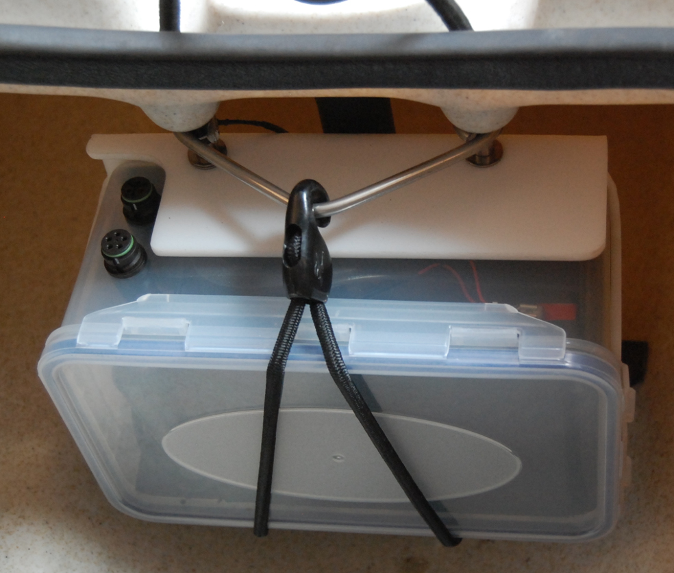

Ich habe einfach eine Tupperähnliche Dose vom MäcGeiz genommen- Akku rein, Steckverbinder angebaut und ab in eine Halterung damit.

@ Ron, das sieht ja wirklich gut aus. Die Boxen kenn ich, die gibt es bei uns bei Rossmann. Die sind absolut wasserdicht und kosten nur ein paar Euro. Das werd ich mal nachbauen.
