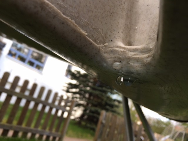

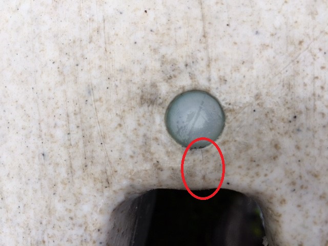

Hallo Ulf,
bei mir war der Haarriss zwischen "Herstellerstopfen" und Schacht. Mit bloßem Auge kaum zu erkennen. Bei komplett gefülltem Boot fing es irgendwann zu tropfen an. Die Stelle ist sehr ungünstig, da vermutlich der Antrieb im Wasser bei Last wie eine Pumpe wirkt. 5-6 Liter in der Stunde waren zuletzt schnell im Boot. Ziemlich erstaunlich, wenn man die Größe des Risses betrachtet.
Ich glaube schweißen ist da kaum eine Haltbarkeitsgarantie. Über Deine Hatch am Bug kann nichts eingedrungen sein? mit der Wanne ist das Ganze alles andere als Dicht.
Vielleicht schaust Du anhand der Bilder mal an der Stelle (wenn es einen vergleichbaren Stopfen dort gibt). Der Stopfen an sich kann auch eine Schwachstelle sein, habe ich erfahren. Ich halte es schon für möglich, das die Wirkung nur auf dem Wasser entsteht. die Stelle habe ich erst mit komplett vollem Boot, Talkum und Antrieb wirklich zuverlässig gefunden.

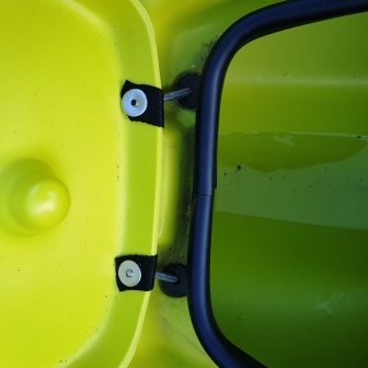

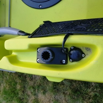

so, ich habe jetzt den Test mit dem Zeitungspapier und dem Gartenschlauch gemacht. Folgendes habe ich herrausgefunden:
Die Schrauben für die vordere Lucke sind es nicht, weil da jetzt bei meinem 2018er Model schwarze Stöpsel, ohne Verbindung nach Innen sind. Aber das Wasser kommt trotzdem durch die Lucke, weil der Rand nur ca. 1cm hoch ist auf dem die 2cm hohe Gummidichtung sitzt. Wenn das Kayak auf dem Buggy steht, also hinten höher ist, kann das Wasser nicht in den Fußraum ablaufen und kommt so in den Rumpf. Eine Weitere Stelle sind die Bohrungen von einem Rutenhalter. Der sitzt bei mir im rechten, kleinen Ablagefach und wenn da Wasser drin steht kann es in aller Ruhe durch die Bohrungen sickern. Hier ist also Silicon gefragt.
Hier zur Erläuterung zwei Bilder:
