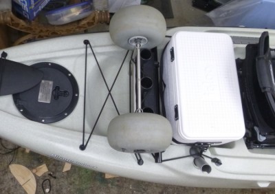

Feb 2019 19 19:11
Montage Hobie Sidekicks
Also ich habe die auch weiter hinten, aus zuvor genannten Gründen. :daumen: Auf dem Bild sieht man wie weit...
Zwischen der Kühlbox und dem Kajakwagen....

Feb 2019 19 20:19
Beitrag von Sturmmöwe
vatas-sohn hat geschrieben: 19. Feb 2019, 19:11 Also ich habe die auch weiter hinten, aus zuvor genannten Gründen. :daumen: Auf dem Bild sieht man wie weit...
Bilder sagen mehr als Worte. Will ich mir auch mal angewöhnen :wink: :zwink:

Feb 2019 19 22:12
Beitrag von Kalmück
Vielen Dank für die schnelle Hilfe! :thx:
Damit ist die Sache klar, die Stange wandert ein gutes Stück nach hinten.
[mention]vatas-sohn[/mention] : Deine Idee damit gleich noch die Kühlbox zu stabilisieren gefällt mir extrem gut.
Ist auf alle Fälle eine Überlegung wert.
