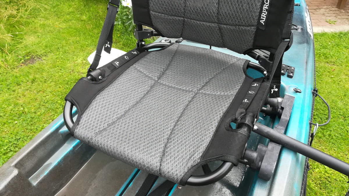

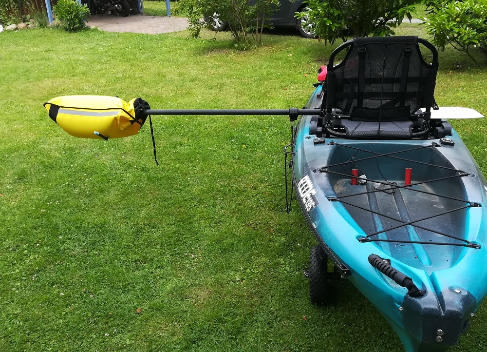

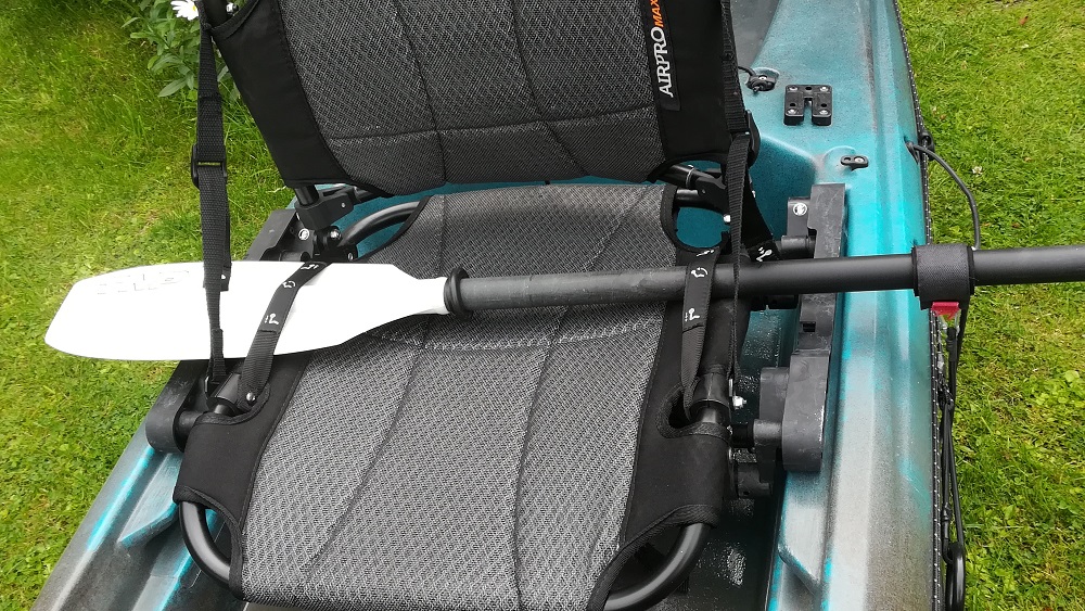

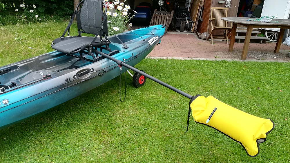

Das Paddelfloß wurde geliefert und macht einen wertigen Eindruck. 3 mal kräftig blasen, erste Seite voll, das gleiche Spiel auf der anderen Seite, nachdem man das Paddel reingesteckt hat und fertig. Das Floß sitzt auch ohne irgendwelche Bänder und Riemen stramm auf dem Blatt.
Also ab "in" die Eider. Boot gepackt, zum Wasser gerollt, losgerudert.
Diesmal mit Schwimmweste an, dazu allerlei Leinen und weiteres Sicherheitsgerödel ans Boot getüddelt, um ein etwas realitätsnaheren Einsatz zu simulieren.
Nachdem ich mich beim ersten Versuch mein Ride zu kentern schwer getan hatte, klappte das jetzt gut. Übung macht den Meister :zwink:
Erster Eindruck im Wasser "ich bin eine Roulade" :o Also erstmal Bänder sortieren, Paddel beiseite und wo ist eigentlich das Paddelfloss: Das schwamm ein Stück abseits, siehe da, schwimmt auch unaufgeblasen, macht ja auch Sinn :zwink:
Eingesammelt, war noch in der Reichweite der Leine zum Boot. Aufgepustet, 4 kleine Puster, Paddel rein, andere Seite aufgepustet, fertig. Dann in den Sitz gesteckt und ins Boot geklettert. So hatte ich mir das gedacht :daumen:
Danach habe ich noch eine Trittschlaufe ausprobiert, damit geht es noch angenehmer, auch das Ding kommt an Bord.
Insgesamt bin ich 4 mal ins Boot geturnt und war hinterher nicht wirklich erschöpft. Im Vergleich zu meinen 3 oder 4 Fehlverssuchen beim letzten Mal, wo ich aufgegeben habe, da ich keine Kraft mehr hatte und immer noch nicht im Boot war, ist der Wiedereinstieg so wirklich sicher. :daumen:
Erkenntnisse:
- Kontrollierter Einstieg ohne wilde Sachen, ohne Fehlversuche. Paddelfloss gehört ab jetzt zur Ausstattung! Aufblasen, Paddel fixieren, einsteigen. Ein guter Platz für das Ding am Sitz muss ich noch finden, vielleicht mit Klettband fixieren, schauen wir mal.
- Schwimmwesten sind toll, wiklich guter Auftrieb und eine gute Hilfe. Meine saß im Wasser etwas locker, also nachgespannt, im Boot dann fast Beklemmungen bekommen, schnell wieder lockerer machen.
- Schwimmwesten sind doof, wenn man über die Bordwand will. Ich habe wirklich nicht viel in den Taschen, aber mit irgendwas bleibt man immer hängen. Am Ende Tascheninhalte kontrolliert, alles heil geblieben, hätte ich nicht gedacht. Es gab bei den Wiedereinstiegen einige häßliche Geräusche aus dem Bereich Weste/Bordwand.
Im Winter werde ich wieder meine Secumar-Weste tragen, die hat keine Taschen, ist dafür wärmer und dürfte weniger behindern im Fall der Fälle.
- Leinen zur Selbstrettung in einem Block fixieren funktioniert nicht. Das Seil für die Trittstufe kommt an den seitlichen Griff vom Kajak, dort werde ich auch die Stufe fixieren, dann hat sie ihren Platz und stört nicht.
- Lifelinelänge war gut, da gab es kein Getüddel, auch das die Leine schwimmt ist hilfreich, da man sieht wo sie her kommt. Die Leine werde ich in Zukunft auf der Seite einhaken, wo ich auch einsteigen willl, das spart Umhakerei und Getüddel.
So, das war es glaube ich erstmal, bin auf jeden Fall schwer begeistert vom Ergebnis :zwink: Für das Ride und ähnliche Boote eine gute Lösung! :daumen:
Wiedereinsteiger-Gruß
Im Wasser habe ich das Paddel durch den ersten Riemen und die Rückenlehne geschoben, funktionierte gut!
Die Wasserspiele sind beendet, die Schlacht ist geschlagen :zwink:
