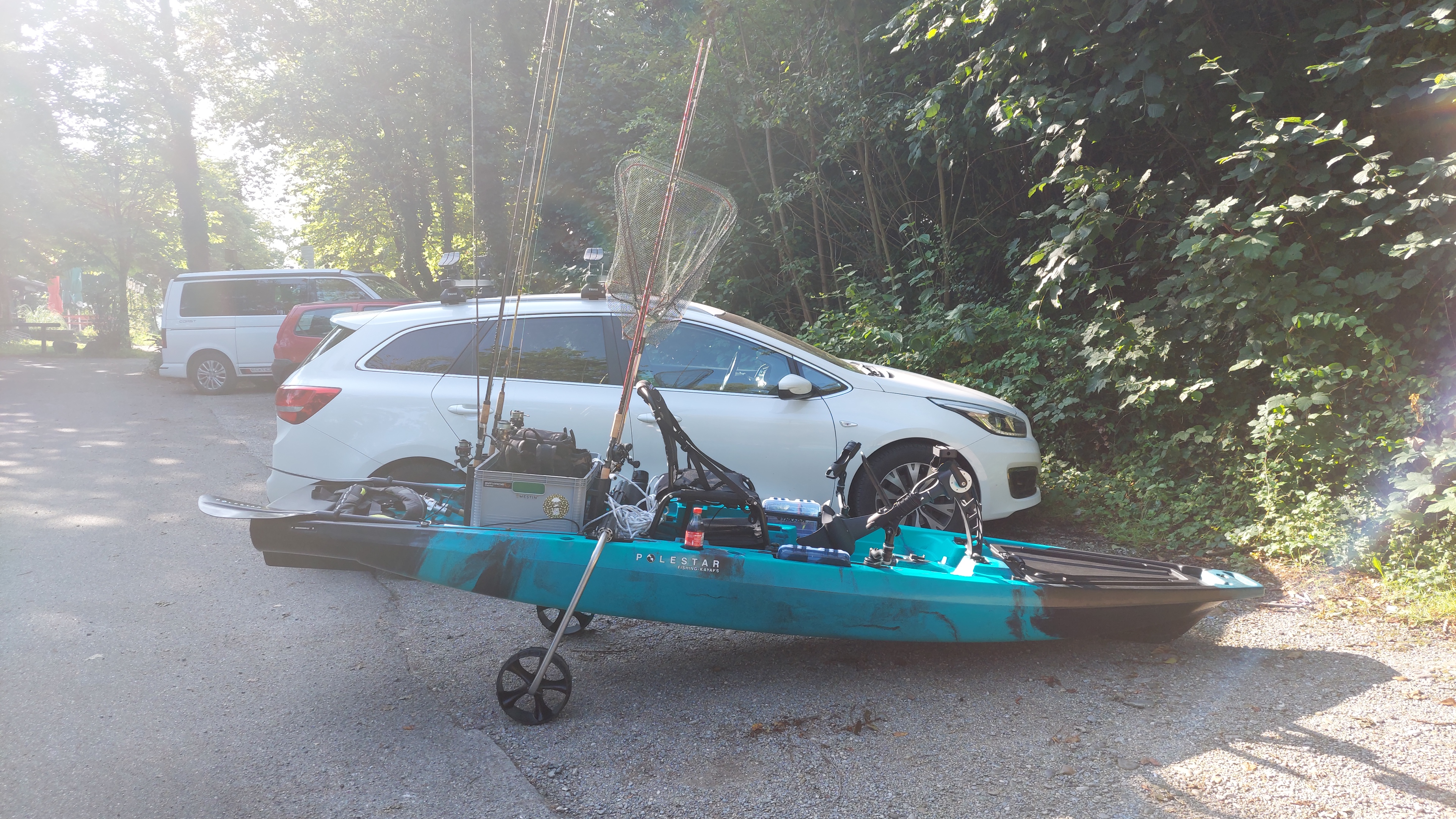

So, zweiter Versuch bzw. zweiter Teil.
Also Zubehör funktioniert, Kayak wurde abgeholt, jetzt sollte es endlich ans Wasser gehen.
Zu Hause hatte ich alles vorbereitet, das Landing Gear passte hervorragend, nur der Sitz und das Ruder mussten angebracht werden. Zusammen sind das nur 5 Schrauben, aber so einfach war es dann doch nicht. Die Hohlschienen für den Sitz waren etwa 5mm zu eng zu einander gesetzt. Das ist tatsächlich problematisch, weil ich die Schrauben für den Sitz mit Gewalt in die Nutensteine schrauben muss, mit viel Kraft/Zug bei Metall auf HDPE bzw. Edelstahlschrauben auf Aluschienen immer einer den Kürzeren zieht. Und das ist meistens das Material aus Alu.
Hier fehlt mir noch ein Lösungsansatz, wie ich das irgendwie sauber hinbekomme. Zu weit auseinander wäre kein Problem, die Verbindungsstücke zwischen Stuhl und Schraube lassen sich recht flexibel ein paar Millimeter auseinander ziehen, aber zu nah zusammen funktioniert einfach nicht.
Und da ich den Sitz beim Transport ja immer abmontiere, stehe ich jedes Mal vor dem gleichen Problem...
Beim Ruder hatte eigentlich alles gepasst, nur das Ruder durch die Schraube mit der Steuerdisk verbinden und fertig. Tatsächlich hatte es sofort gepasst, dass Aluruder und auch der Steuerhebel inklusive Aufnahmeplatte machen einen sehr wertigen Eindruck und sind komplett aus Alu. Es war kein Spiel in der Lenkung alles perfekt, bis ich bemerkt habe, dass ich den Distanzring, der aufs Aluruder kommt vergessen hatte. Hmm
Also alles nochmal neu, nur war jetzt Spiel in der Lenkung.
Das Problem war schnell ausgemacht, das Stahlseil hatte jetzt zu viel Spiel und musste nachgezogen werden. Kann passieren, ist aber dann nicht ganz so einfach gewesen wie gedacht. Anscheinend ist bei den beiden Aufnahmen vom Steuerseil an der Steuerdisk eine winzig kleine Madenschraube drin, für deren Entdeckung es eigentlich eines Mikroskopes bedarf.
Glücklicherweise hatte ich in meiner Sechskant-Wühlkiste einen passenden parat und konnte die Schrauben lösen. Auch hier spricht für die Qualität (und damit gegen mich dass das erfolglose rumgezerre mit einer Zange am Steuerseil nicht dazu geführt hat, dass dieses sich auch nur einen Nanometer aus der Arretierung heraus bewegt. Diese Madenschrauben machen einen ganz guten Job.
Mit der Einstellung vom Steuerseil werde ich Montag weiter machen, mal schauen ob es dann wieder so läuft wie beim ersten Mal.
Beim Auf- und Abladen dagegen ist das lange Ruder im Weg. Was im Wasser mit 42cm Länge ausgezeichnet funktioniert, macht beim Verladen große Probleme. Ich kann das Ruder seitlich nicht ganz zu 90° abklappen, weshalb dieses immer drunter leidet (vielleicht auch ein Grund warum plötzlich Spiel in der Lenkung ist?).
Baut ihr das Ruder beim Transport immer komplett ab oder wie macht ihr das?
Ich sehe da eigentlich keine andere Lösung, lieber jedes Mal abbauen und dann am Wasser halt mit dem Sechskant die Empfindlichkeit jedes Mal neu einstellen, dauert ja auch nicht ewig...
Ansonsten ist die Verarbeitung vom allerfeinsten. Ich bekomme weder Geld noch warme Worte von Polestar dafür, aber was die da auf die Beine stellen für das Geld ist von einem anderen Stern.
Der Antrieb sitzt in der Arretierung, als wäre es aus einem Guss. Da wackelt nichts, da verwindet sich nichts, besser geht's nicht. Auch ansonsten gab es keine Überstände, Spaltmaße waren alle passend, die Luken sitzen 1a, lediglich die Rückenlehne vom Sitz geht mit der Zeit immer weiter zurück, aber vielleicht kann man das ja auch etwas anders durchschlaufen.
Farblich sieht es mit dem türkis aus, wie ein Kurztrip in die Karibik und der Kiel schneidet die Wellen als wären diese nicht vorhanden.
Durch die Länge läuft der Kahn wie auf Schienen, Spot halten, Schleppen, in die kleinsten Ecken manövrieren, einfach ein Traum. Zudem ist es bedeutend leiser als ein Ruderboot und ich konnte bei der Jungfernfahrt auch gleich feststellen, dass die Scheuchwirkung, die ich vom Ruderboot her kenne, hier einfach nicht vorhanden ist.
Ich frage mich die ganze Zeit, warum ich nicht viel früher auf ein Angelkayak umgestiegen bin...
Das Landing Gear macht den Transport vom Parkplatz zum Wasser dann auch überhaupt erst möglich. 300 Meter, davon das letzte Drittel über einen abschüssigen Schotterweg mit zusätzlich seitlichem Gefälle sind kein Geschenk mit dem vollbeladenen Trettpedaldampfer. Die Lenzlochtransportwagenlösung von Polestar, die es ja nicht mehr zu kaufen gibt, wäre hier kein große Hilfe gewesen, genauso wenig, wie der C-Tug. So gesehen Glück im Unglück mit der spontanen Lösung mit dem Boonedox.

Vor der zweiten Ausfahrt melde ich mich jetzt doch noch mal.
Erstmal danke fürs Feedback Wolfgang!
Also Ankerseil war kein Problem, in drei etwa gleich lange Teile aufgeteilt und zusammen gebunden passt es hervorragend hinter den Sitz, ohne sich jedes Mal neu zu verknoten.
Das Spiel in der Lenkung dagegen war nicht wirklich von der Steuerdisk ausgehend. Ich habe es zwar ein paar Millimeter nachgespannt, aber das Problem lag eher am Steuerhebel selbst. Dieser wirkte etwas "labbrig". Also die komplette Aluaufnahme der Steuerung runtergenommen, augenscheinlich gibt es da ein großes (!) Kontergewicht drunter, da anscheinend bei einem Aluruder (im Vergleich zum deutlich leichteren Ruder aus Plastik) auch das entsprechende Gegenstück nötig ist. Wieder einmal war ich von der Ausführung positiv überrascht, sieht sehr solide aus. Naja, aber das Problem konnte ich immer noch nicht finden. Dann habe ich einfach mal den Hebel von seiner Aufnahme entfernt und siehe da, es gibt eine Schraube drunter, die nicht fest angezogen war (siehe Bild). Also eigentlich eine Sache von wenigen Sekunden, wenn man nicht wie ich erstmal an der kompletten Lenkung herum doktert...
Dock Grips sind auch runter, jetzt kann es am Donnerstag aufs Wasser gehen, wenn der Wettergott mir bis dahin keinen Strich durch die Rechnung macht.

kenne zwar die polestar boote nicht aber wie i deinen ausfuehrungen entnehmen kann, bist du handwerklich nicht auf deinen fingern sitzend.
kennst du die ladehilfe von hobie?
wird ueber den achteren querlaufenden griff (h-rail format) angebracht und zum "verladen-in-zwei-zuegen" benutzt.
i sehe du hast slide bars also eigentlich alles vorhanden.
vllt hast du die moeglichkeit an deinem boot was herzurichten, um aehnlich zu verladen.
seit i hobie fahre, wird das verladen ausschliesslich so bewerkstelligt.
ruder bleibt dran und du laedst auf und ab ohne es zu beruehren. gruss//marco

Danke muchti, genau sowas bräuchte ich . Ich schau mal, ob man das Hobieteil irgendwie passend bekommen kann oder ansonsten vielleicht selber was nachbauen kann.
