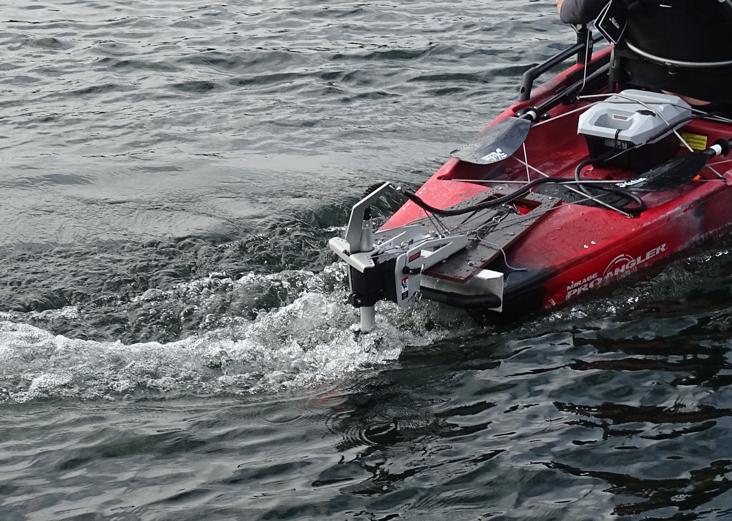

Grundsätzlich sollte es kein großer Aufwand sein, eine Montage-Platte aus Siebdruckplatte (12mm) zu bauen. Auch für Heimwerker mit einfacher Grundausstattung im Werkzeugkeller ist es einfach zu verarbeiten. Eine kleine Ober- oder Kantenfräse ist zwar praktisch, man kann's aber auch mit einer einfachen Stichsäge zuschneiden.fmwag hat geschrieben: 14. Dez 2024, 07:47 Und leider habe ich auch immer noch keine Möglichkeit gefunden
nachfolgende Mounts (oder ähnliche) aus USA zu beziehen
Auf nem ProAngler hatte ich das (mit zusätzlichem Alu-Winkel, der beim Lynx nicht nötig ist) auch so gelöst, um den neuen Torqeedo Travel Ultralight auszuprobieren:
Beim Lynx kann man das schnell, einfach und kostengünstig auch so lösen.
Wer kein Werkzeug hat, kann sich so eine Siebdruckplatte auch im Baumarkt passend zuschneiden lassen.
Die Kanten sollte man versiegeln, dann hat man da länger Spaß mit, hatte ich bei der Halterung so gemacht. Wobei ich auch auf meinen Anhänger eine Siebdruckplatte geschraubt habe OHNE Versiegelung, da quillt nach 6 Jahren immer noch nichts auf (und der steht 365 Tage/Jahr draußen).
