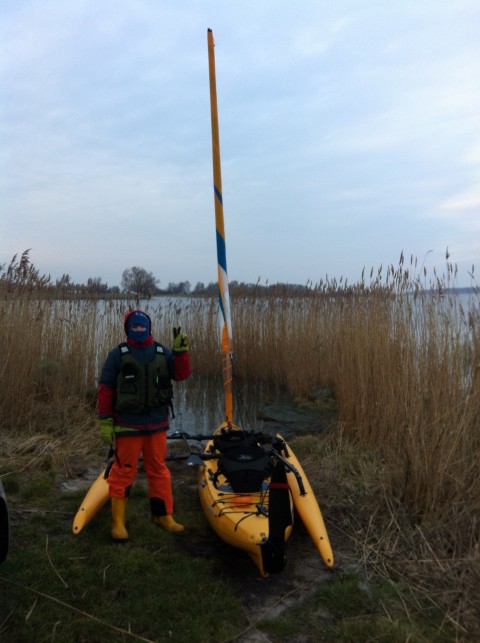

heute waren einfach zu schöne bedingungen, um das teil nicht zu testen: sonnige 2°C luft, 2-3 bft, miniwelle. die spandowerhagener wiek liegt zudem geschützt und bietet eine ausreichend breite einsetzstelle.
das segeln geht total easy. wende oder halse ist eigentlich ziemlich wurscht, da kein baum an irgendeinen kopf knallen kann. wie erwartet ist das deck gut gedacht, und die leinen lassen sich gut verstauen.
heute hatten wir erst mal nur brötchen dabei, kein angelzeug. das tandem ist ein kajak-trimaran-segler, von dem man auch angeln kann. das outback dagegen ist ein ein agelkajak, mit dem man auch segeln (bzw. vor dem wind treiben) kann. beim tandem fehlen die seitlichen ablagen für das tackle, man hat weniger platz für zeugs hinten und es gibt halt nur die zwei löcher als rutenhalter hinten. allerdings gibt es viel platz zum anbauen. weitere rutenhalter lassen sich an den querstreben anbauen, in die die akas eingesetzt werden. und auf den trampolins lässt sich alles mögliche ablegen. ganz viele pimpmöglichkeiten also.
wir hatten uns eigentlich heute vorgenommen, nicht aufzustehen oder andere artistische einlagen auszuführen. auf dem wasser musste ich dann meinem steuermann ab und an etwas helfen und bin nach vorne gekrabbelt. durch die ausleger ist das ganze einfach irre stabil und stehendes angeln ganz sicher möglich - also ideal zum fliegenfuchteln. wenn man will, kann man das segel ja auch an land lassen; dann kann man auf der plattform partys veranstalten oder sonstwas.

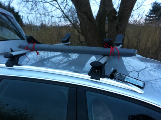

bezüglich tranport ist das erst mal eine gute lösung: die hälfte einer baumarkt-stahlwelle + isolierung dient als querstrebe, auf dem der bug abgelegt werden kann. dann wird der kahn draufgeschoben und auf dem dachgepäckträger um 90° gedreht. das ganze schaffe ich gut solo. an die seite werden dann mast und die amas gestapelt und festgezurrt (foto im nächsten beitrag).

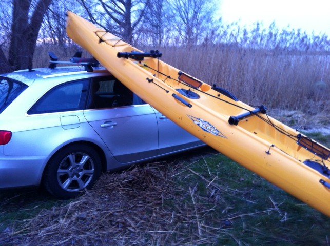

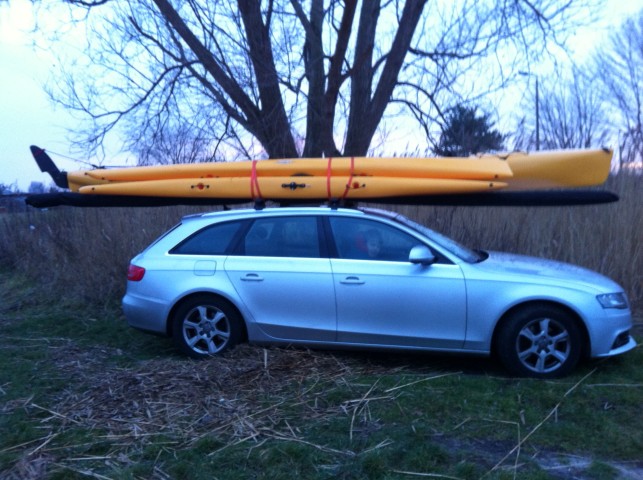

so sieht das mächtig gewaltige päckchen dann aus. ich werde mir noch was einfallen lassen, um den mast stabiler zu lagern und die ausleger besser stapeln zu können.

Ist das ein Superb?
Frag mal bei Deinem Autohaus nach, wo die Crashbox langläuft, und lass Dir jeweils eine Öse vorne und hinten anbringen, dann ein leichtes Spannseil und Du hast Ruhe.

Beim letzten Bild auf dem Autodach werden einem ersteinmal die Ausmaße bewust.
Was für ein Riesenteil!

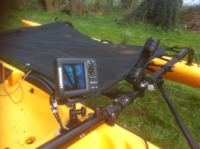

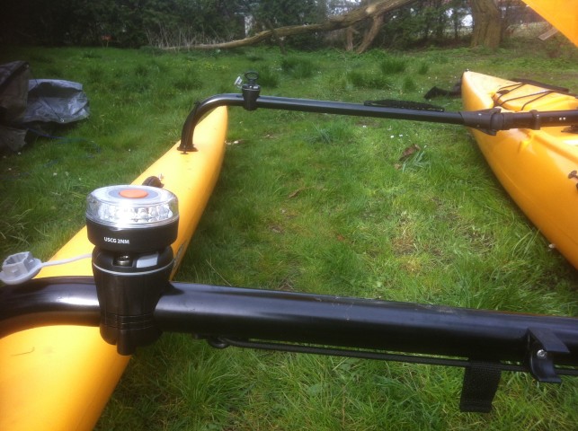

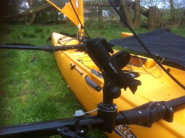

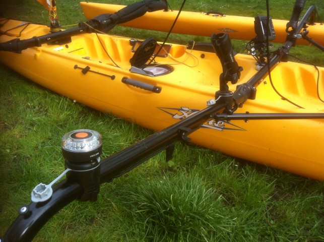

so, heute konnte ich ausbaustufe 1 beenden. für das tandem eignet sich das railblaza-halterungssystem sehr gut, da es sich an den querstreben montieren lässt. bei einigen teilen ist es allerdings nicht ganz einfach, die zeitnah ranzukriegen. das starport-system bietet allerdings zig pimpmöglichkeiten, so dass sich die geduld lohnt. auf den akas sitzen jetzt angelhalter, ne schöne leuchte und ein auge, alles gegeneinander austauschbar.
das echo hat erst mal seinen platz auf nem extra starport gefunden.

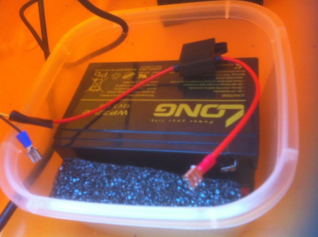

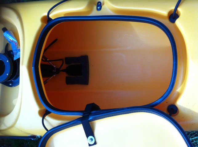

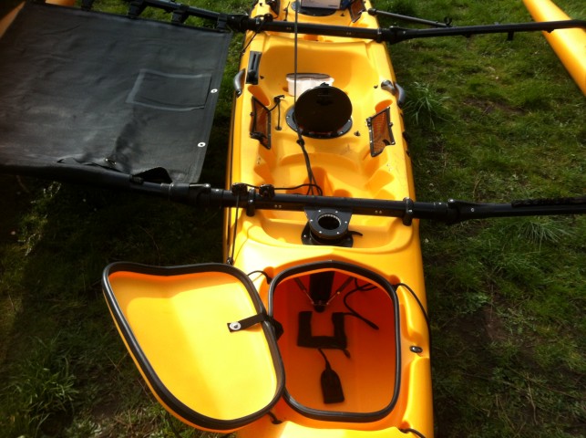

die sonde ist in den bug gegoopt. sie hatte zwei wochen zeit zum trocknen und hält bombenfest. ob man ins wasser gucken kann, werde ich morgen sehen.
das akku sitzt unterm vordersitz in einer tupperdose. dank dem besten forum der welt habe ich auch an den widerstand gedacht. im lowrance-schaltplan ist der zwar eingezeichnet, aber in der beschreibung wird nicht eindeutig darauf hingewiesen.

das 5er echo mit dem geber im rumpf funktioniert übrigens gut. ich hatte die befürchtung, dass der bildschirm zu weit weg ist (der befindet sich vor dem rechten fuß), aber auf dem großen hdi-bildschirm ist alles gut zu erkennen. auf dem tandem hat man auch deutlich mehr bewegungsfreiheit, so dass das einstellen auch ok ist. einmal hatte ich versehentlich das gerät mit dem fuß ausgeschaltet. ich warte noch auf eine drehbare railblaza-verlängerung. sobald die da ist, wird das hoffentlich auch kein problem mehr sein.
