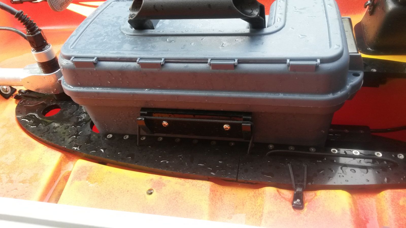

An dem unteren Einsatz hat dann auch der Echogeber seinen Platz gefunden
Als Abschluss fehlt noch ein gescheiter Deckel. Der Deckel nimmt dann auch meine Gerätebox auf. Die Box ist super. Sie schließt wasserdicht ab, es passt eine Menge rein und sie wird nach vorne aufgeklappt. Damit sie bei einer Kenterung nicht verloren geht, habe ich schwarze Gummizüge vorgesehn.
Weserfisch
Beiträge: 1068
Wohnort: Langwedel bei Bremen
Alter: 51
Aug 2015 05 19:30
Re: Mein JACKSON BIG TUNA
Beitrag von Weserfisch
noch ein Bild von der Boxsicherung...
Gruß Thorsten :cap:
Grizzly
Beiträge: 982
Wohnort: Hänigsen
Aug 2015 05 20:27
Beitrag von Grizzly
:cap: Gut überlegt und sauber ausgeführt, :daumen:
Du wirst sehr viel Freude mit dem zusätzlichen Schub des Motors haben (das Paddeln aber nicht vergessen)
Gruß Frank

Aug 2015 05 20:59
Das Paddel bleibt auf jeden Fall mein Primärantrieb. :yak: Aber der Motor macht schon Spaß. Der Kleine bringt schon ordentlich Schub. :zwink:
