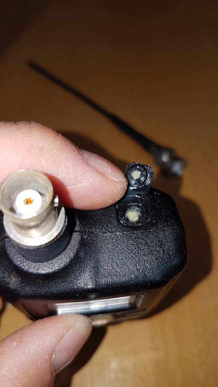

Nachdem das Wintec vor ein paar Tagen noch mit uns spielen wollte, zeichnet sich nun ein Totalverlust ab.
Mittlerweile ging der PTT-Schalter nicht mehr..
Frustriert und mit dem Kopfhörereingang im Hinterkopf habe ich das Gerät nun doch geöffnet...
Was soll ich sagen? Der Kopfhörereingang war dicht.
Das Wasser drang höchstwahrscheinlich über die beiden Ladekontakte(massiv) und Gehäuseschrauben ein. Hab da mal ein paar Fotos gemacht.
Das Gerät hatte nicht so wirklich eine Chance... Der Kopfhörerausgang kann btw das Gerät nicht fratzeln, das komplette Bauteil ist vergossen und ein Kurzschluss in der Buchse würde denke ich nicht das ganze Gerät lahm legen. Die 4 Schrauben die außen das Gehäuse zusammen halten, haben alle eine Gummidichtung, die aber definitiv versagt haben. Bei genauerem Hinsehen fallen auch die mit Salz verkrusteten Kontaktübergänge auf. Die Ablagerungen deuten auch darauf hin, das relativ viel Wasser genau hier eindrang. Werde nach den KFO mal die Platine ausbauen, alles reinigen, nachlöten und den PTT-Schalter tauschen.
Vielleicht bekommen wir das Mopped ja noch wieder zum Laufen
Die Kontakte unten werde ich vielleicht mal mit Marinegoop fluten, bevor ich die Stege wieder mit der Platine verlöte...

das sind mal eindrucksvolle Foto`s
vor allem die "Schwachstelle" Ladekontakte
ich drück weiterhin die Daumen beim Wiederbelebungsversuch
die Moral von der Geschicht - die Dinger sind nicht dicht

Das Gefühl hab ich auch ganz stark!
Was ich aber aus den Bildern ableite,
ist dass es nicht so verkehrt sein kann,
die Ladekontakte ab und zu mal mit etwas wetprotekt zu behandeln.
Mache ich ohnehin, da sie ja dazu neigen unschön auszusehen.
So wird das Salzwasser wohl aber etwas mehr gehindert.
