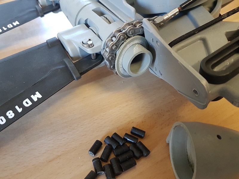

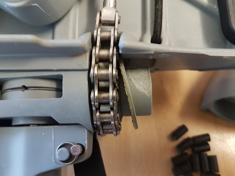

Moin, im Dezember 2016 habe ich mir das Outback mit dem MD180-Antieb (V1) gegönnt. Seitdem habe ich das gute Stück an die 50-mal im Wasser gehabt (Salz- und Süßwasser) und dabei etwas über 1000km zurückgelegt. Heute habe ich das Upgrade Kit V2 installiert. Das habe ich mir zum Anlass genommen, den Antrieb mal genauer anzuschauen.
Beim Öffnen der Rollenlager haben sich dann leider deutliche Verschleißspuren offenbart. Auffällig war auch, dass sich überhaupt kein Fett mehr in der Lagerung befand (so wie auf dem Bild zu sehen). Im Neuzustand war noch alles voll damit. Jetzt stell ich mir die Frage ob eine regelmäßige „Nachfettung“ eventuell Sinn macht. Ein Nachteil von Fett ist ja, dass dieser auch Schmutz und Fremdkörper binden kann. Die Lager sind ja relativ offen. Sand kann ohne Probleme den Weg ins Lager finden und kann dort sein Unheil anrichten. Ohne Fett können Fremdkörper, aus dem Lager, wieder abfließen. Wie geht ihr damit um? Fettet ihr regelmäßig die Kunststoff-Rollenlager?

Ich habe den Antrieb erstmal ohne Fett wieder zusammengabaut und werde nun regelmäßig nachschauen, ob sich der Verschleiß vortsetzt. Ich könnte mit gut vorstellen, dass mit dem umfließenden Wasser genügen "Schmierung" vorhanden ist. Dafür bildet sich aber keine "Schirgelpaste" mehr, wie es mit Sand und Fett der Fall wäre. Die Lager sind halt sehr offen...
Habt Ihr Eure 180°-Antriebe schon mal gescheckt?
Gruß Thorsten :cap:
