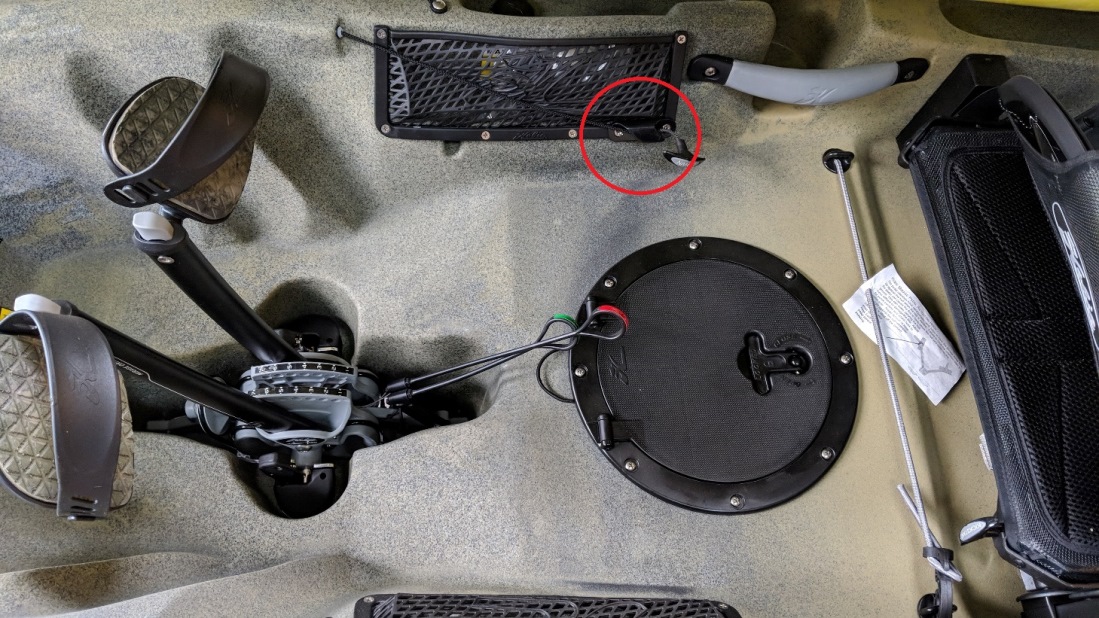

Hakst du das "Down-Zugseil" in die Klemme ein? Ruhig mit Kraft dran ziehen und in die Klemme belegen.
Siehe Bild (das ist zwar ein jüngeres Outback, unterscheidet sich aber grundsätzlich nicht von älteren Modellen. Wie auf Seite 9 vom Manual zu sehen, muss man nämlich erst mal gegen das Gummi ziehen, das das Zugseil wieder in den Rumpf zurückzieht.

Danke, ich denke, das ist die Lösung des Problems. Hab ich bisher nie gemacht, ich hab mich auch nie gefragt wofür die Klemme eigentlich ist. War nicht nötig hat so prima gefunzt. Ich hatte ohnehin das Gefühl, das in dem Seil mehr Spiel ist als früher. Das könnte daran liegen, dass das Shock Cord etwas in die Jahre gekommen ist. Könnte man sowas selber wechseln? Hat wer Erfahrungen damit gemacht?
Danke für alle Hinweise!
