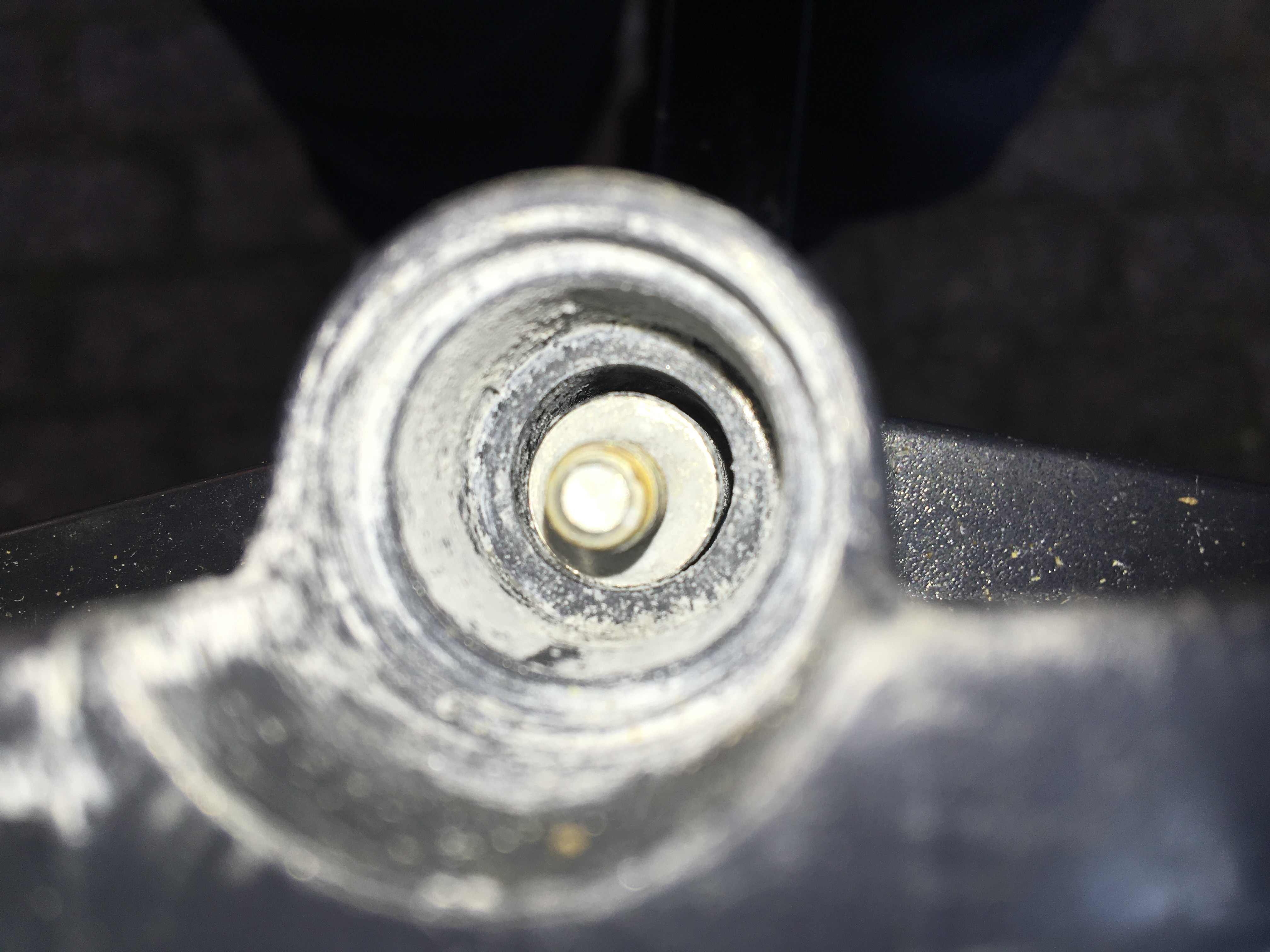

Heute habe ich bemerkt das meine Pedale vertikal wackeln, also nicht auf der Achse nach links oder rechts rutschen sondern in der vertikalen.
Linke Seite mehr als die Rechte.
Also habe ich die Verschlußkappen an den Seiten geöffnet, und festgestellt das da ein deutliches Spiel ist.
Scheinbar ist die Kunststoffröhre die auf dem Metallkern läuft ausgeschlagen.
Hat jemand eine Idee wie sich das beheben lässt ?

- Beiträge: 1314
Sep 2019
01
16:43
Pedale an Miragedrive wackeln.
Theoretisch hätte ich wohl Garantie da ich beide Arme nach dem Bruch vor genau einem Jahr hier in Frankreich getauscht habe.
Nach meinen letzten Erfahrungen mit Hobie bezweifele ich aber das die etwas machen werden.
Man kann sehen das der Spalt links größer ist als rechts dadurch wackelt das immer auf der Achse. Zum Schaft hin wird die Abnutzung wohl weniger da der äußere Bereich mehr Spiel hat.
- Beiträge: 13447
Sep 2019
02
05:50
Na da lag ich mit meiner Vermutung richtig. Schau doch mal z.B. bei Sebastian von Cata West vorbei, bzw. schreib` denen eine Mail, daß Du diese Teile brauchst, weil nach einem Jahr verschlissen. Ich bin mir sicher, daß man dieses Ersatzteil nachkaufen kann- so teuer können die ja wohl nicht sein.
Wieso das allerdings passiert ist, ist mir ein Rätsel. Ich gehe mal davon aus, daß Du im Normalfall die Kappen drauf hast und kein Sand "in`s Getriebe" kommen kann!? Ich schau gleich mal meinen Antrieb an, habe aber noch nichts bemerken können.

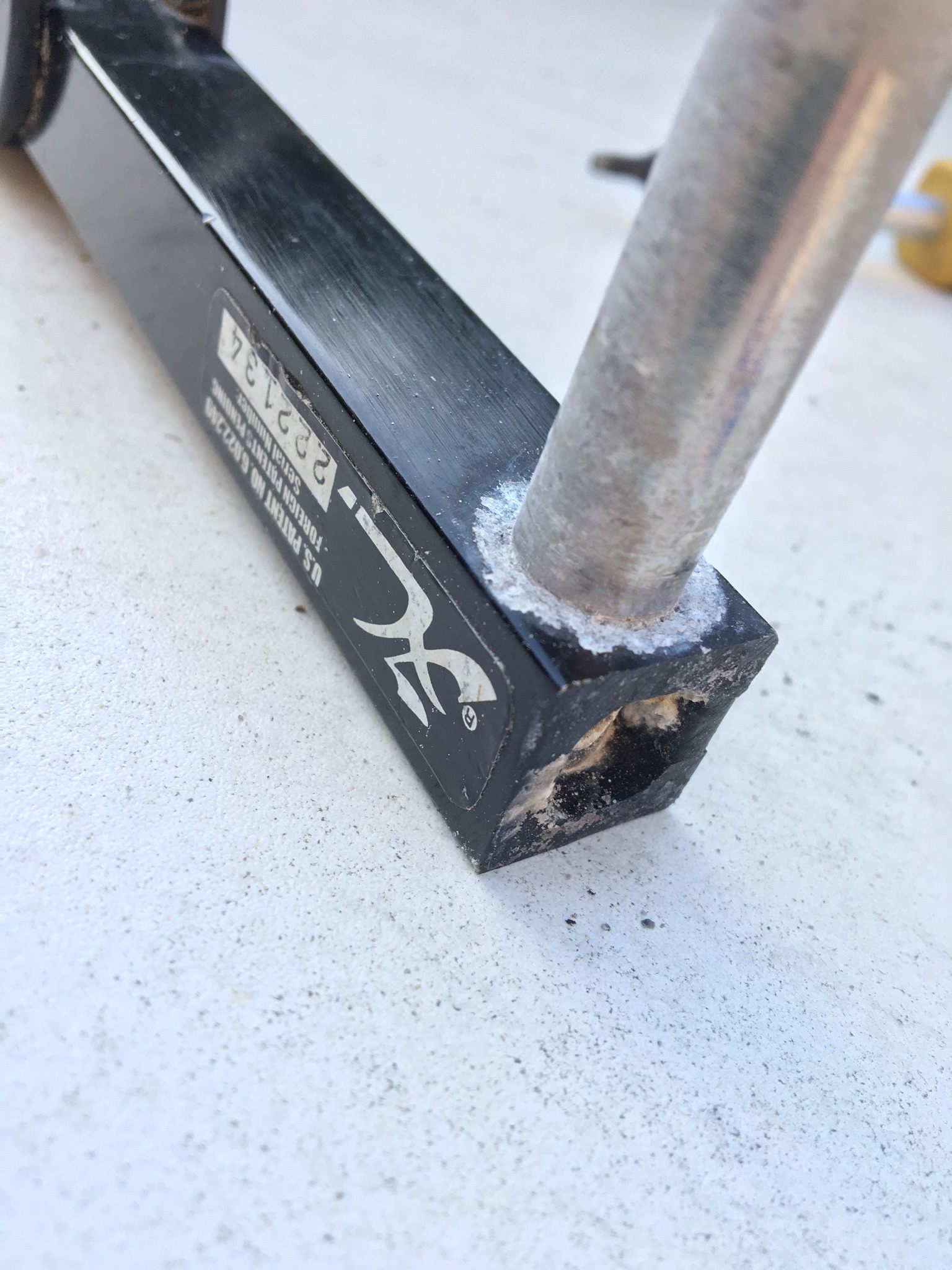

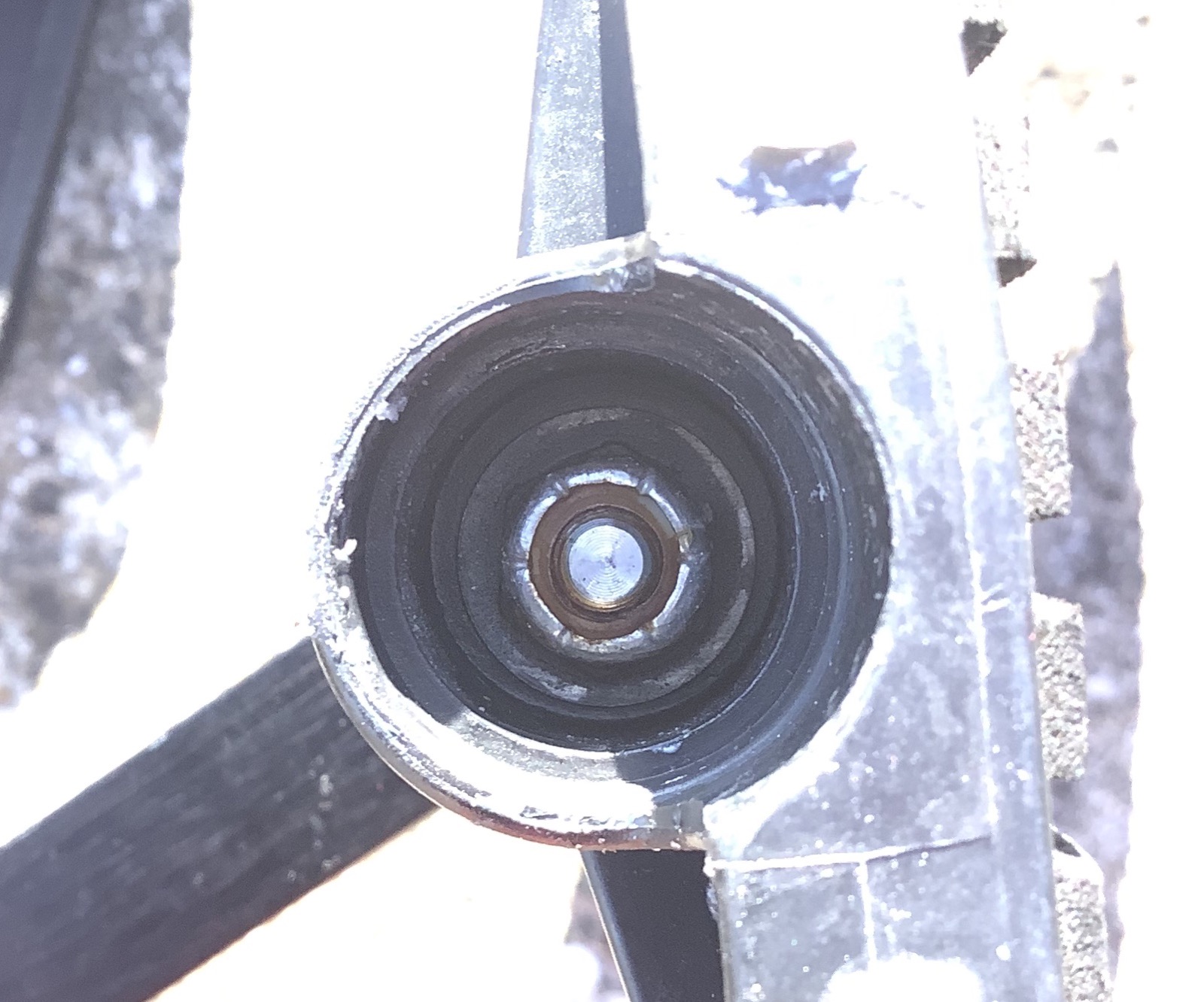

Ich habe heute mal das Pedal von meinem verbliebenem Orginalarm aus 2014 abgebaut
Dieses hat auch gewackelt.
Nach dem zerlegen wundert es mich nicht das es wackelt und das der andere Arm gebrochen ist.
Arm mit Pedalachse : Wie man deutlich erkennen kann ist der schwarze Arm rund um die Edelstahlachse zerfressen.
Das Pedal auf der Achse :
Auch hier deutlich erkennbar das große Spiel, der Abrieb und die Verformung des Kunststoffs.
- Beiträge: 13447
Sep 2019
22
19:05
Mist!
Schaut schon ziemlich nach Elektrolyse aus. Aber das kann doch nicht sein, daß da Materialien mit solchem Potential verbaut werden!?
Ich habe das Problem Gott sei Dank nicht, da ich mein Kajak keinem Salzwasser aussetze. Dorsche mag ich eh nicht und die Mefos fange ich wenn überhaupt eh vom Ufer aus.
Allerdings sind die Boote ja eigentlich auch dafür gemacht. Bin ja mal gespannt, was Hobie dazu sagt. Zumal das Wasser in der Ostsee ja noch nicht mal richtig salzig, sondern eher Brackwasser ist. Möchte mir nicht vorstellen, wie schnell der Gammelzustand im Atlantik und Co vor sich geht. Daß da die Amis noch nicht protestiert haben...
