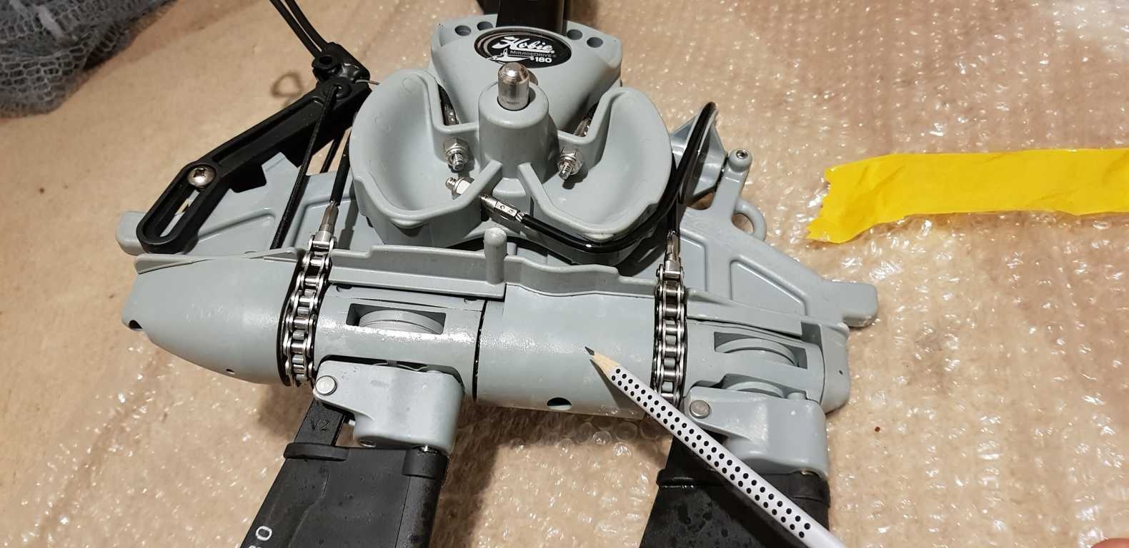

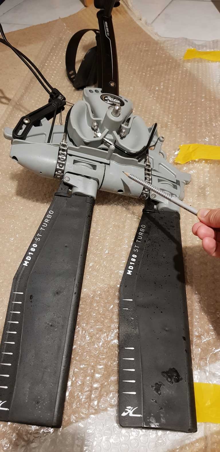

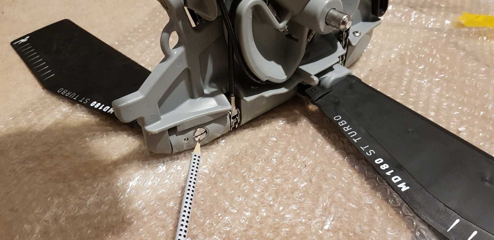

Ich denke unten, zumindest von da kommt das quietschen (siehe Bild)

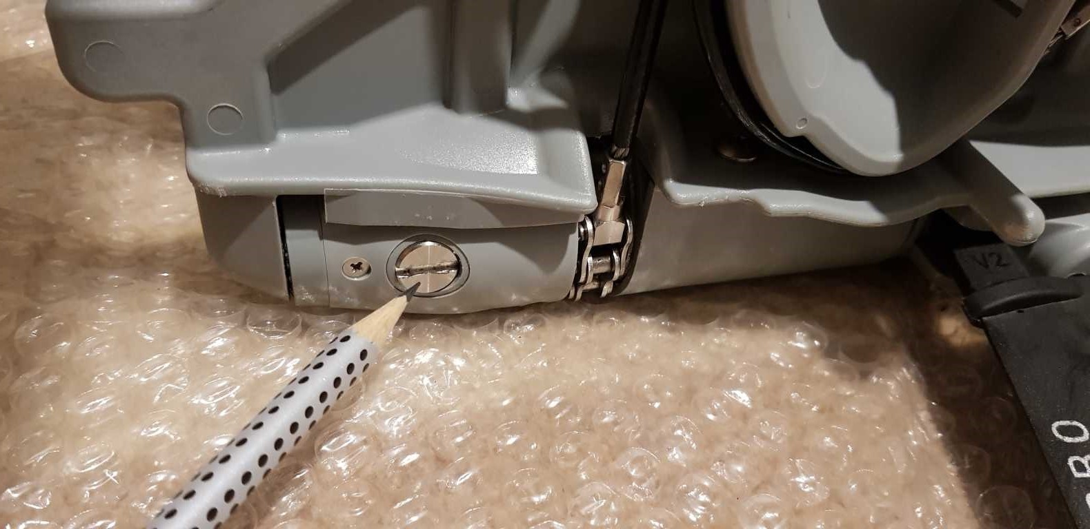

Welche Schraube meinst du ?
Wie löst man die Schraube, die auf dem Bild zu sehen ist? Konnte mit dem Schraubendreheer die leider nicht lösen.

Man kann den gesamten Antrieb auseinander bauen, hatte ich kürzlich mit Jörg mal gemacht.
Hatten zuvor ein englisches Video geschaut in dem Schritt für Schritt alles gezeigt wurde- vielleicht hat Jörg den Link noch :zwink:
Eigentlich wollten wir meinen auch zerlegen und ein Video in Deutsch machen-aber hatten noch keine Zeit!
In diese Lager kann sehr wohl Sand und anderes hinein und das Fett ist irgendwann auch raus, das kann und sollte man ab und an mal pflegen, da Sand gehörigen Abrieb machen kann- und da ist nur Kunststoff Dein, bis auf ein paar Schrauben!

etwa bei Minute 25 kommt er zu der von dir angezeigten Schraube - die er übrigens nicht löst......er löst dort nur eine Blende um die Schraube - in dem Teil mit der Schraube stecken zudem die Umlenkstrippen - ich würde da mal gar nix versuchen zu lösen
zu deiner Frage: im Inneren jeder Flosse steckt eine Metallstange. Diese hat am unteren Ende eine Gewindeschraube. Das Ganze wird erst sichtbar, wenn man die Flosse vom Antrieb löst. Sprengring raus - Bolzen raus - Flosse nach unten abziehen.
Deshalb wäre vorher wichtig zu prüfen, ob der hintere Teil der Flosse, durch den der Bolzen läuft, vielleicht das Quietschen verursacht.

Das werden die Walzenlager in der Spine sein. Das ganze ist leider als Einmalartikel gebaut. Nach knapp 500 km zerlegen sich die Kunststoffwalzen in Einzelteile und die Lagerbuchse hat so tiefe Riefen das du darin eine Roulettkugel rotieren lassen kannst :( .Es gab bisher keine Ersatzteile so daß Du die gesamte Spine reklamieren mußt.
Hab das mal fotofiert aber jetzt nicht zur Hand. Muß ich mal raussuchen.
Jeder der einen Angelurlaub mit dem 180 er plant, sollte vorher die Lager kontrollieren oder eine Ersatzspine mit haben. Kann sonst sehr sehr ärgerlich werden.
