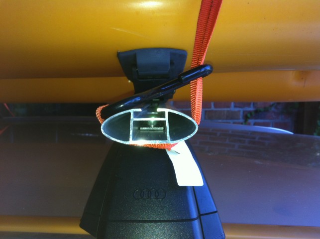

für a4 und outback habe ich den audi-dachgepäckträger mit bootsauflegern. das funktioniert super. nachteil: es gibt weit und breit keine ladehilfe zu kaufen. für das outback ist das kein problem, beim pro angler wohl eher schon. das profil der trägerholme ist auch nicht einfach rund, so dass ladehilfe selber basteln tricky wird.

Macht mal ein Foto und stellt das hier rein, dann können wir uns ja mal konkret das Hirn zermartern....fischfried hat geschrieben:....so dass ladehilfe selber basteln tricky wird. ....

dein wunsch ist mir befehl
