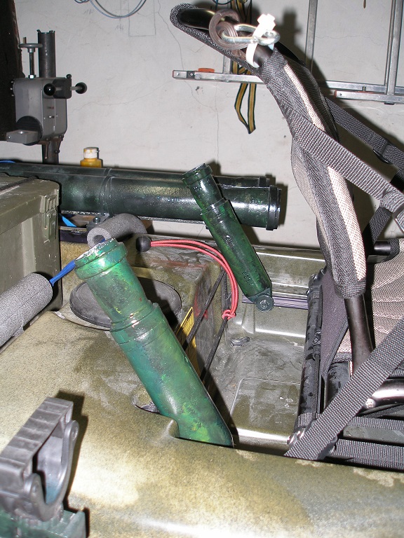

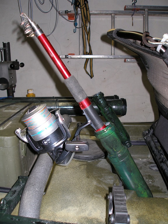

hallo erstmal
wer eine guten rutenhalter ohne bohren hintern sitz braucht der zudem noch billig ist
sollte sich mal meine bilder anschauen !
( die sitz stellung ist für meine länge 180 cm stimmt so auf den bildern )
fragen sind erwünscht !
ps

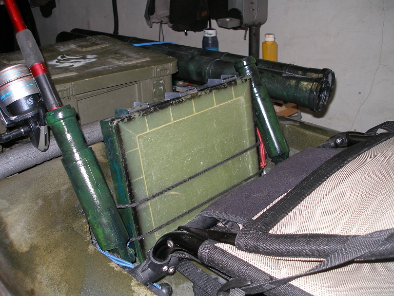

plastigkisten aus dem baumarkt ( 36*29*6 cm mit vielen fächern und farben für 7 € )passan weiterhin ideal hintern sitz
die fertigen eingebauten halter (das rote gummi ist als sicherung gedacht aber noch nicht benutzt)
schiene untern sitz ( fragte mich immer wozu gut )

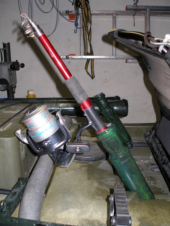

stellung normal
stellung normal

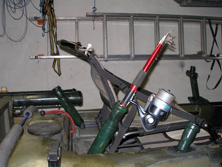

stellung zum entnehmen und zurück setzen ohne sich umdrehen zu müssen !

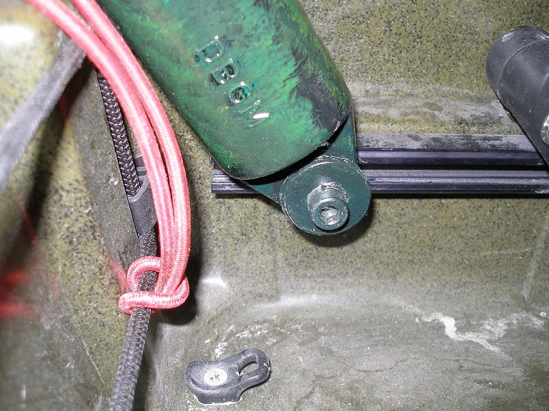

ebay : Jenzi Klapprutenhalter Kunststoff mit Erdspeer Gesamtlänge ca. 40cm Rutenhalter ( 3,80 €)
und ein abflussrohr 15 cm lang 0.70 € passt genau in den rutenhalter zu verlängerung
zu den schrauben sehe unten:

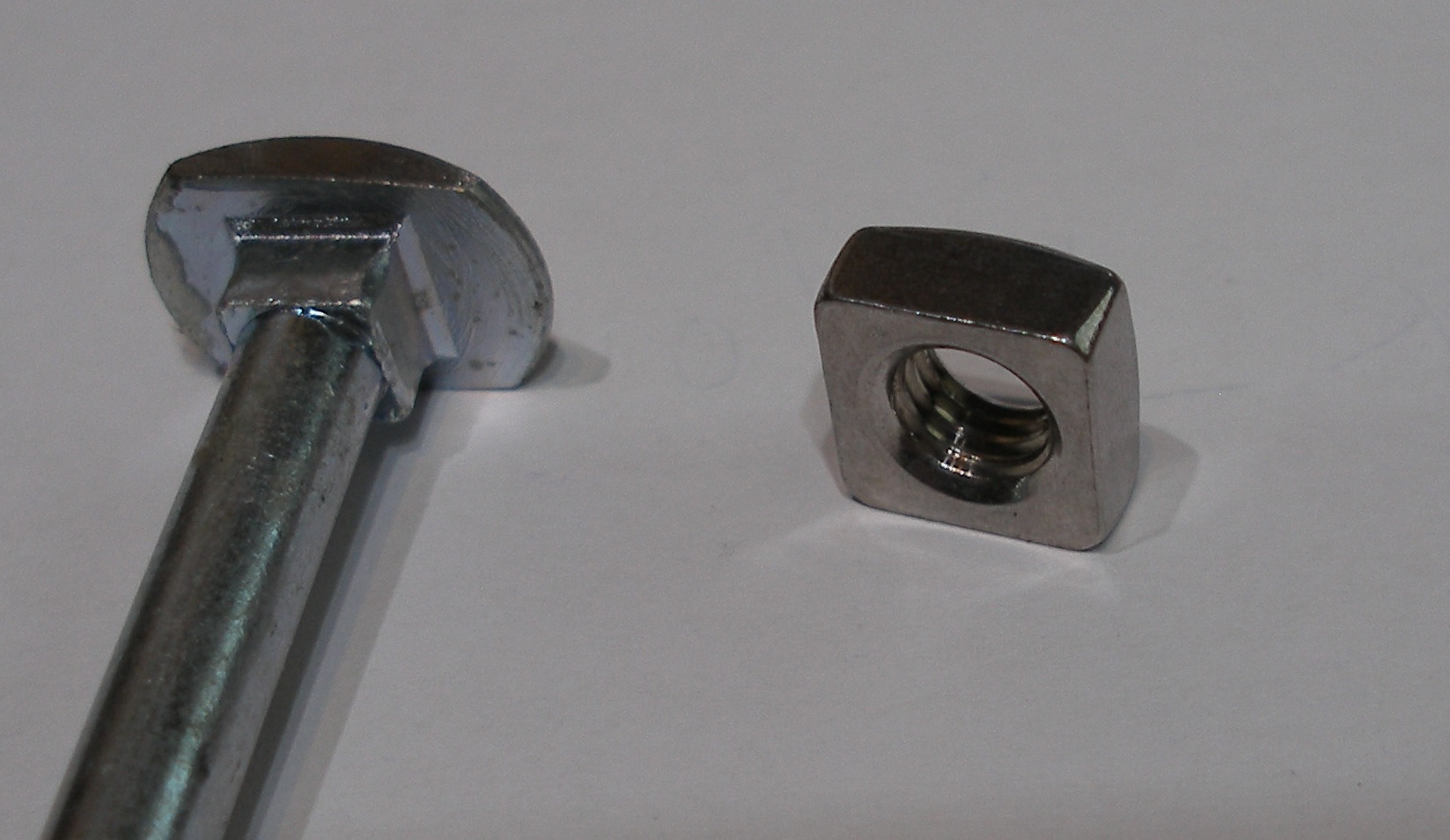

8 mm 4eck muttern am besten mit imbusschrauben verwenden (benutze ich bei all meinen anbauten)
oder 8 mm linsenkopf schrauben nach abschleifen mit flügelschraube benutzen
passt auf allen schienen !
haina
baumarkt kiste 7€ mit ein bisschen farbe
und in action
und in action
8 mm schrauben entweder 4eck muttern oder 8 mm linsenkopfschrauben etwas links und rechts abschleifen passen genau in die schiene
