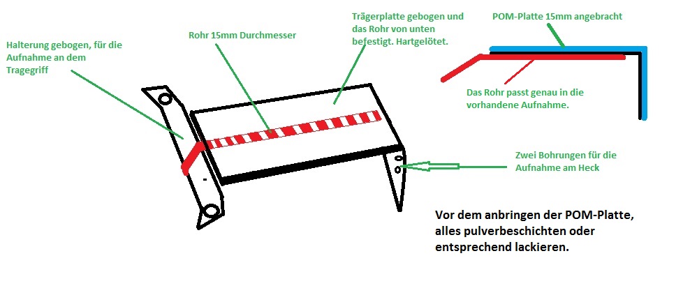

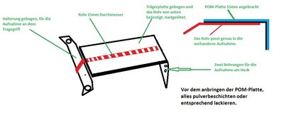

Bin auch gerade dabei einen Motor anzubringen.
Baue meine Halterung wie abgebildet und stelle sie nach Fertigstellung ein.
Bis jetzt passt es zu 100%. Muss nur noch einen Halter befestigen und dann
geht es zum Pulverbeschichten.
Der Vorteil: Keine Löcher bohren und rückstandsfrei zu entfernen
Hoffentlich kann man was auf dem Bild erkennen.
Gruß Thomas

Es wurden nur die Fussstützen verändert diese sind nun mit einer Gummirung die Rutschhemmender ist.
Ich werde meine Motorhalterung ebenfalls an den vorhanden Schrauben für das Ruder befestigen.
Da ich weder einen Metaller oder sonstiges in meinem Bekannten Kreis habe,wird meine Version etwas einfacher.
Aber wenn alles so klappt wie ich es mir vorstelle genau so funktional

Sehr interessant! Der Motor sitzt dann mittig. Wie denkt Ihr Euch die Lenkung?
Gruss
Kaddy
Kaddy
