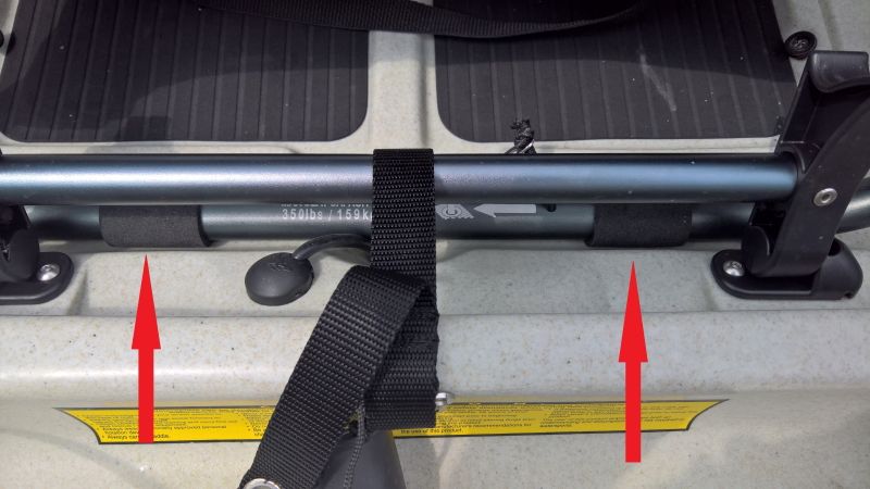

der Stuhl lässt sich aus der hohen Stellung, niedriger auf das Deck stellen. Hier kann es zum Kontakt des Rohrgestells mit dem Deck kommen. Die Berührungsstellen scheuern mit der Zeit das Deck an und später durch. Sand begünstigt die Schleifwirkung zudem.
Kontrolliert bitte diese Stelle. :cap:

bei meinem PA12' ist an zwei Stellen etwas Moosgummi um das untere Rohr. Es liegt somit nur an diesen zwei Stellen auf. Ob es das Scheuern, vor allem in Verbindung mit Sand, jedoch gänzlich verhindert bleibt abzuwarten....
Kann aber sein das meins ein 2016er Modell ist?!
